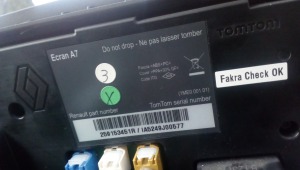

witam

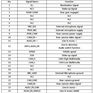

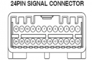

pewnie poruszam stary temat jednak nie mogę sobie z nim poradzić ani znaleźć odpowiedzi. kamera cofania. wpadłem na genialny pomysł aby założyć do swojej meganki kamerę cofania. posiadam na pokładzie wbudowaną navi tom tom z ekranem A7 (foto poniżej) pomyślałem więc że wykorzystam go do wyświetlania obrazu. nie zgłębiając tematu kupiłem kamerkę rozciągnąłem przewód, podpiąłem zasilanie i zaczął się problem. myślałem ze podepnę się tylko przewodem do ekranu pod wtyczkę na bolce 10 / 22 /  3 i po kłopocie . okazało się inaczej. mając tak podpięte przewody i odpięty ekran przy wrzuconym wstecznym na przewodzie 3 (gdzie teoretycznie podaję napięcie z lampy cofania) mam napięcie - po podłączeniu ekranu napięcie znika jakby go nie było. pytanie czy w taki sposób jestem w stanie podpiąć kamerę (może na inne piny) bez dodatkowych modułów , nie zależy mi na liniach skrętnych tylko na wizji, czy dać sobie spokój i kupić oddzielny ekran.
