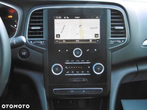

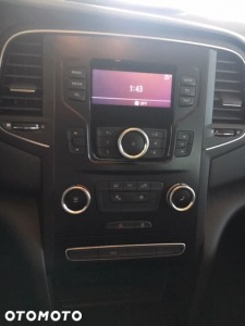

Witam ,posiadam megan4 wersja life interesowałaby mnie wymiana panela z radiem na panel z nawigacją czy ktoś może już to robił,czy jest możliwość wymiany beż poważnych przeróbek.Pozdrawiam

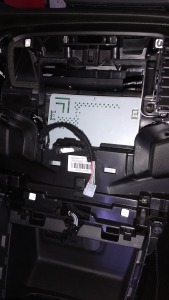

Mam tą samą wersje radia i przed zakupem nowego chciałem zorientować się jak wygląda sprawa z wiązką itp. Dzisiaj zrobiłem pierwsze podejście do tematu, rozebrałem deskę i dostałem się do radia. Tu jest problem, bez wyciągania deski lub wycinania plastikowych fragmentów radia nie da się wymontować. Jest zbyt mało miejsca, przeszkadzają nawiewy.

Chciałem po prostu sprawdzić czy jest taka możliwość bez większych kombinacji. Wyszło, że się nie da i trudno. Teraz przynajmniej inni będą wiedzieć, że gra nie jest warta świeczki.
Panel jest wystarczający, ma wszystko co ma mieć - jedyny minus brak nawigacji i to był jedyny powód, dla którego chciałem podjąć się tej operacji.
