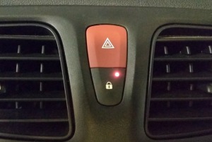

Podczas jazdy świeci się też kontrolka na przycisku od ryglowania drzwi, wcześniej chyba tego nie było (za krótko mam samochód żeby to stwierdzić).
Przycisk ryglowania zamków na konsoli po wciśnięciu nie robi nic (a chyba powinien zamknąć drzwi), więc siedząc w samochodzie nie mogę zaryglować drzwi.

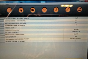

Odłączenie akumulatora nic nie pomogło, nawet na dłuższą chwilę.
Udało mi się uruchomić alarm, wystarczyło ustawić opcję w konfiguracji "Alarm montowany w serwisie" na Z.

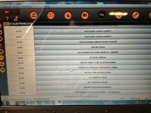

Próbowałem przeprowadzić diagnostykę przycisku centralnego zamka i podczas tej procedury nic się nie dzieje.
Pozostałe procedury związane z zamkami "coś" robią. Np mogę otworzyć bagażnik przez "odblokowanie zamka tylnej klapy", ale samo naciśniecie przycisku klapy nie otwiera.
Dioda na przycisku gaśnie po dłuższej bezczynności samochodu, ale jak tylko otworzę drzwi (pociągnę za klamkę), słychać otwieranie zamków w drzwiach (choć są otwarte), do tego kierunkowskazy mrygają dwukrotnie i dioda się zapala. Pali się cały czas w czasie jazdy.

IMG_20181116_201313.thumb.jpg.7542810bc3953173d7ca1d3b182c8b6a.jpgIMG_20181116_201232.thumb.jpg.23d21adac9e6bdb85050e02595ef4e57.jpgIMG_20181116_201349_HHT.thumb.jpg.a593c1ca4e98a7f787f8c027289e10de.jpg
