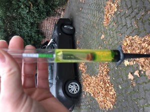

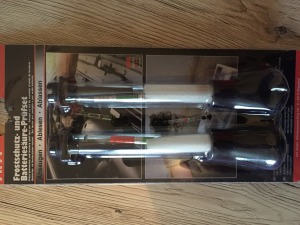

Witam , mam taki tester firmy APA do mierzenia temperatury zamarzania płynu ( opis po niemiecku)
Jest to taki pływak w fiolce - zielona i biała skala.
Czy wie ktoś jak tego używać ?
Z tego co zrozumiałem to zielony zakres skali jest do Glikolu a biały do Methanolu
I że niby aby sprawdzić w zakresie zielonym - płyn ma być ciepły 21 c
Czy tak ?
Pozdrawiam serdecznie.
