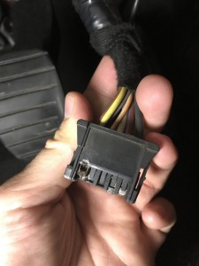

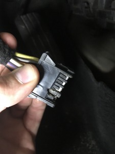

Od kilkunastu dni nawiew działał lub nie (niezależnie od ustawionego biegu). Obecnie przestał działać w ogóle. Wtyczka od rezystora nawiewu wygląda jak na załączonym obrazku. Co może być przyczyna?
Przyczyna, to utlenione styki połączeniowe na których wytworzyła się wysoka temperatura spowodowana dużym przepływem prądu wentylatora. Można to jeszcze reanimować. Najważniejsze, żeby stykowe połączenia elektryczne były idealnie czyste. Chemia tu przychodzi z pomocą. Prysnąć Kontaktem 60 i kilkukrotnie włożyć i wyjąć wtyki. Czynność powtórzyć po wyschnięciu. Na końcu przerwać reakcję oczyszczania i zakonserwować Kontaktem 61.
