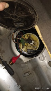

dziwna kostka przy baku
misza0202

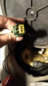

Może samodzielnie zrobiony emulator poziomu paliwa, choć bardzo dziwnie to wygląda z mojego punktu widzenia. W MII jak masz gaz, to podczas jazdy na gazie normalnie schodzi Ci poziom paliwa na wskaźniku, jakbyś jechał na PB. Takie emulatory resetują wskazania paliwa przy każdym odpaleniu.

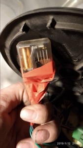

Emulator może być ale nie działa bo poziom paliwa się zmniejsza mogłem przed izolacją przekaźnika zrobić zdjęcie bo ma wolne pin może tam trzeba podłączyc. Czujnik położenia ksenonów odpada bo mam regulację położenia świateł a po drogie wiązka wychodzi z kabli od pompy paliwa
Zapytałeś od czego jest zielona kostka więc Ci napisałem do czego ona służy. A że nie masz ksenonów to o niczym nie świadczy. Kostka do podłączenia czujnika od ksenonów idzie w wiązce pompy i czujnika poziomu paliwa.
Przekaźnik nie jest fabryczny, ktoś dołożył. Prawdopodobnie od emulatora ale dobrze by było zapytać poprzedniego właściciela. Możesz sprawdzić w jakich warunkach ten przekaźnik zadziała to by może naprowadziło na cel jego montażu.
