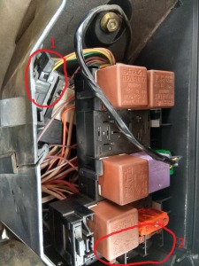

Trochę czasu minęło od ostatniego wpisu. Dzisiaj postanowiłem raz jeszcze pokombinować przy aucie. W miejscu oznaczonym 1 docisnąłem koncówke na kabelkach, w miejscu pod numerem 2 wyciągnąłem te trzy bezpieczniki 7,5 i psiknąłem te miejsca KONTAKT SPRAY'em. Dodatkowo odłączyłem klemy od aku i je również potraktowałem KONTAKTEM. Ku mojemu pozytywnemu zdziwieniu okazało się, że wskazówka zaczęła pokazywać poziom paliwa i znikło wskazanie rezerwy. Podczas testu zegarów zniknęła literka "J". Myślałem już o końcu problemów - po chwili zauważyłem jednak, że zegary po włączeniu silnika potrafią na chwilę opaść, po czym wracają do właściwych pozycji. Za każdym takim mrugnięciem, "kwadraciki" poziomu oleju pokazują różne wartości. Raz test zegarów pokazał literkę "h". Czy oznacza to bezpośredni problem z czujnikiem poziomu oleju ?
