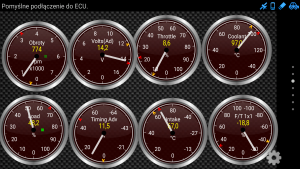

Cewki mam Beru natomiast świece mi wymienił mechanik wmawiając, że dostały jak rozrząd poszedł... jak dla mnie to wymienił bo mu zaczął gasnąć... nie wykręcałem ich jeszcze natomiast sprawdzałem dokręcenie i są dobrze dokręcone. Dodam też, że świece wykręciłem jako pierwsze jak poszedł rozrząd i były całe,,, wrzuciłem też kamerę inspekcyjną w cylindry i na mój gust dostały tylko ssące... ale jak chcieli wymienić wszystkie to pomyślałem jedna robota i nic nie mówiłem zawsze to nowe.... słyszę też dziwne wycie na zimnym ale to chyba łożysko alternatora dziwnie zaczęło wyć po naprawie... przez myśl przeleciało mi jeszcze słabe dokręcenie metalowej części kolektora dolotowego i wyje jak powietrze ślizga się pomiędzy uszczelką... nie mierzyłem też kompresji ale skoro są momenty, że pracuje równo obstawiam jakiś czujnik. Po podłączeniu do kompa obciążenie silnika wynosi ok 50% ciśnienie w kolektorze skacze, koryguje się też nieznacznie zapłon 7-12 stopni ale to norma jak miałem problem z układem zapłonowym w innym samochodzie to kąt wyprzedzenia zapłonu szalał tak, że nikt by nie uwierzył... czujnik położenia przepustnicy też sprawny w sensie zmienia wartość po naciśnięciu pedału gazu. Reszta parametrów wydaje się ok...  Jak dla mnie zalewa go paliwem w sensie jest nieodpowiedni stosunek paliwa do powietrza, za dużo paliwa za mało powietrza dla przykładu jak rozłączysz jakieś podciśnienie to obroty idą w górę a tu jest odwrotnie... tylko co za to odpowiada? Sonda lambda sprawna druga za katem ma błąd ale miała od zawsze i działało bez zarzutów. Miałem kilka samochodów zasilanych gaźnikiem i zawsze psioczyłem na skomplikowaną budowę ale chociaż tam było wiadomo co korygować i kiedy, a tu niby komputer OBD i w ogóle ale co z tego skoro komp mówi, że wszystko ok a na żywo dzieją się cyrki...

Wahania w przedziale 7-12 to raczej przepustnica do regeneracji - zmiana oringów. To jest znikoma dawka podessanego powietrza. Niedomagania krokowca wprowadzają znacznie szerszy zakres chwilowych wahań przyśpieszenia zapłonu.

Czy to skakanie wartości nie jest następstwem wypadających zapłonów?
