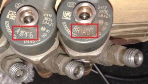

Wiem, że kod IMA musi zawierać 6 znaków/cyfr. Czy to jest napewno ten kod, który zaznaczyłem na załączonym zdjęciu ?
Tak, to są te zaznaczone kody.
Wpisujesz je w kalkulatorze wtrysku (sterownik 120 jak się połączysz clipem). Jak wejdziesz w tryb naprawy to jest tam opcja podpisana: wpisywanie kodów wtryskiwaczy.
Wpisujesz kody przy użyciu wielkich znaków (drukowanymi), klikasz zatwierdź i po sprawie. Musisz zaprogramować tylko wymienione wtryskiwacze. Czas operacji zależy głównie od tego, czy szybko piszesz na kompie :-)
