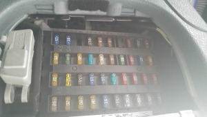

Witam.
Mam problem z moją Renią. Zakupiłem auto z niedziałającą dmuchawą oraz radiem. Wszystko martwe. Okzalo się ze wypalone są gniazda od wiazki na skrzynce bezpieczników. Zakupiłem nową skrzynkę w ciemno ponieważ z starej nie dało się już odczytać oznaczeń. Ten sam silnik tylko skrzynka dwa lata młodsza. Mam dwa pytania:
1. Czy z dwóch skrzynek można zrobić jedną?
2. Wiem że w tych skrzynkach BSI jest umieszczony immobilizer. Da się pozbyć immo u elektryka i jeździć?

Piszecie o dwóch różnych rzeczach w dwóch różnych samochodach. W megane I i megane II skrzynka bezpieczników kabiny nie ma żadnych elementów elektronicznych. Są tylko kabelki i bezpieczniki. Immo jest gdzie indziej. To co opisuje droopy to skrzynka bezpieczników pod maską która znacznie się różni od podobnej w megane I.
Bezpiecznik radia i wentylatora jest w skrzynce bezpieczników kabiny i tam nie ma żadnej elektroniki. Wyjąć skrzynkę i przerzucać kabelki.

Dla zainteresowanych.
Wymiana skrzynki bezpieczników wraz z modułem UCH przeszła pomyślnie.
Prawdopodobnie kupiłem taką samą skrzynkę (z mojej starej nie udało się odczytaj z naklejek jaki numer potrzebowałem), zostały tylko przelutowany moduł immo ze starej skrzynki do nowej i wszystko działa ;).
