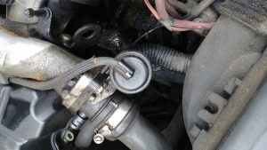

Witam
Mam pytanie co to za cześć z wężykiem - na zdjęciu?
Cieknie mi trochę oleju z tego elementu i czy trzeba to szybko wymienić?
Renault Megane II 2005r.
Dzięki wielkie.

Jest to zawór odmy olejowej, b.istotny element w prawidłowej pracy silnika,
Należy go rozebrać, przemyć i ocenić stan membrany, musi być cała, nie zniszczona,
Należy również przemyć zbiornik odmy olejowej oraz zapewnić drożność wszystkich
kanałów olejowych odchodzących od zbiornika jak i zaworu,
Według zdjęcia, stan zaworu jest fatalny. Zakup tylko oryginał, zamienniki szybko ulegają zniszczeniu,
Jest to tak zwany "gaszak". Praktycznie w każdym dCi z tego popuszcza, a na pewno w 1.9 120KM. Podobno nie ma się czym przejmować jeśli olej tamtędy nie tryska jak z fontanny :D. Po założeniu nowego dosyć szybko zacznie się z niego sączyć ponownie. U Ciebie rzeczywiście jest w tamtych okolicach dosyć mokro, nie jestem tylko do końca przekonany czy to tylko z "gaszaka"?

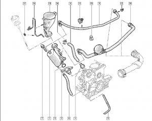

Odma olejowa jest obok, nie ma na zdjeciu, a ten element ma tylko jeden wężyk . 1.9 120km
Leje mi od początku kupna samochodu czyli 6 lat i sie juz troche nazbierało.
Gaszak - Przepustnica
