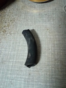

Dzięki "aniewa" dokładnie tak jak napisałeś, wjechałem na kanał po ściągnięciu osłony silnika dosłownie wypadło kawałek tego wężyka, podejrzewam, że jakieś zwierze to obżarło bo  chyba tak aż by ten wężyk nie sparciał. Założyłem podobny wężyk i błąd zniknął. Na razie jest OK.:91_thumbsup:  (W załączeniu ubytek )
