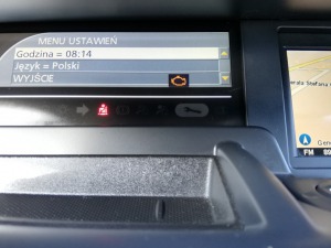

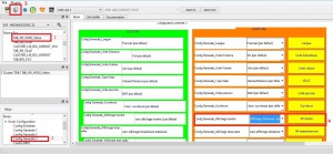

aniewa Opublikowano 24 Marca 2019 Udostępnij Opublikowano 24 Marca 2019 (edytowane) Prosty sposób na włączenie wyświetlania zegarka w liczniku w SC III. Dotyczy posiadaczy ELM 327 z programem ddt4all. Wystarczy wejść w ecu licznika (tdb_j95_V302_Valise) i w zakładce "config generale 3" na prawo w ekranie w linijce "Config Generale_Affichage montre" wybrać czas 12 lub 24 godzinny i w trybie 'expert" zaznaczyć opcję "Alf montre". Oczywiście w menu licznika pojawi się nowa pozycja : ustawienie zegarka. Chętnym z okolic Chełma służę pomocą. Edytowane 25 Marca 2019 przez aniewa 1 Cytuj Odnośnik do komentarza Udostępnij na innych stronach Więcej opcji udostępniania...

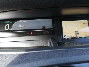

certino Opublikowano 25 Marca 2019 Udostępnij Opublikowano 25 Marca 2019 A wrzuć fotkę jak wygląda to na liczniku Cytuj Odnośnik do komentarza Udostępnij na innych stronach Więcej opcji udostępniania...
zbyszek1967 Opublikowano 25 Marca 2019 Udostępnij Opublikowano 25 Marca 2019 Super wygląda. Będę się musiał do Ciebie wybrać. Pozdrawiam. Cytuj Odnośnik do komentarza Udostępnij na innych stronach Więcej opcji udostępniania...

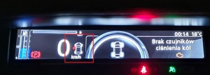

Woytus Opublikowano 21 Stycznia 2021 Udostępnij Opublikowano 21 Stycznia 2021 Zmieniłem licznik w Sc3 z PH2 na PH3 aby w 100% działała nawigacja R-Link, brakowało nowszego sterownika BIC. W liczniku PH3 otwarte drzwi są sygnalizowane jedną ikonką i nie wiadomo które są nie zamknięte. W liczniku PH2 były pokazywane konkretne drzwi. Ma ktoś pomysł czy można zmienić konfigurację aby były prezentowane konkretne drzwi? Cytuj Odnośnik do komentarza Udostępnij na innych stronach Więcej opcji udostępniania...

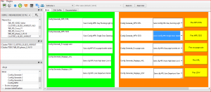

aniewa Opublikowano 21 Stycznia 2021 Autor Udostępnij Opublikowano 21 Stycznia 2021 Jaki masz ecu licznika z ph 3? Próbowałeś według rysunku poniżej? Cytuj Odnośnik do komentarza Udostępnij na innych stronach Więcej opcji udostępniania...

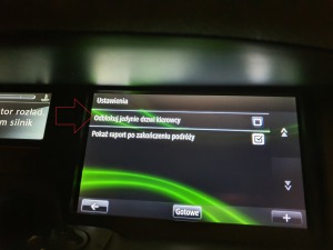

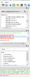

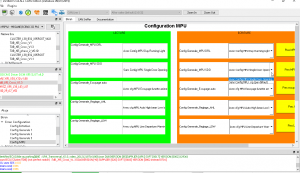

Woytus Opublikowano 22 Stycznia 2021 Udostępnij Opublikowano 22 Stycznia 2021 (edytowane) Automatyczne wykrywanie ECU wykryło mi licznik w wersji: Zmieniłem te opcje i po resecie kalkulatora to samo. Tylko ikonka z wszystkimi otwartymi drzwiami. Sprawdziłem na otomoto jak mają inne Sc3 po 2014 roku i ten typ tak ma :( __________________________________________________________________________________ Nie wiem czy ta opcja nie odpowiada za odblokowanie tylko drzwi kierowcy. Jak podobną opcje włączyłem w R-Linku to pojawiła mi się pozycja: Edytowane 22 Stycznia 2021 przez Woytus Cytuj Odnośnik do komentarza Udostępnij na innych stronach Więcej opcji udostępniania...
aniewa Opublikowano 22 Stycznia 2021 Autor Udostępnij Opublikowano 22 Stycznia 2021 Chyba ten typ tak ma. Faktycznie ta opcja odpowiada za to, że jednokrotne kliknięcie pilotem otwiera tylko drzwi kierowcy, dwukrotne kliknięcie otwiera wszystkie drzwi. Cytuj Odnośnik do komentarza Udostępnij na innych stronach Więcej opcji udostępniania...

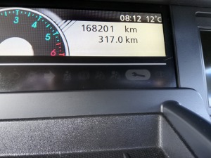

malinex3 Opublikowano 9 Lutego 2022 Udostępnij Opublikowano 9 Lutego 2022 siema , Ten zegarek działa też w zegarach starszych w Megane 3 GT ? wydaje mi się , że przy zmianie licznika sobie te opcje dokładałem ,ale niestety zegar mi się na liczniku nie wyświetla ... Ogólnie to ddt jest sporym kombajnem i nie zawsze jest tak , że jak czegoś u nas nie mamy lub jest niedostepne po lupce , to nie można tego odpalić po wybraniu na sztywno sterownika z listy . Odpalałeś może już kierunki komfortowe na PH1 ? u mnie po lupce niestety mam te opcje niedostępną ,ale jestem ciekaw co się stanie jak wybiore inny sterownik i te opcje zatwierdze ... czy UCH jest to samo we wszystkim modelach ? sa tylko wykastrowane softem czy nie ma tam fizycznie takiej opcji ... Cytuj Odnośnik do komentarza Udostępnij na innych stronach Więcej opcji udostępniania...

malinex3 Opublikowano 10 Lutego 2022 Udostępnij Opublikowano 10 Lutego 2022 18 godzin temu, aniewa napisał: REGULAMIN Forum się kłania pkt 5.9 - Prezes tak w sumie nie do końca , bo wystarczy , że zmienisz zegary na ph3 lub ph2 i wtedy te wszystkie opcje one posiadają . Ja mam aktualnie analogowe z GT w mojej megance . Meganka jest ph1 , zegary z 2012 roku czyli teoretycznie ph2 . Po lupce opcji animacji wskazówek nie miałem , ale jak manualnie wybrałem sobie zegary z końcówką 1.2 i wrzuciłem opcje , to kodowanie przyjęło i działa mi to bez problemu . Tych opcji które są jakby softowo wyłączane jest naprawdę kilka . Być może połączenie jest fizycznie realizowane , tylko w starszych zegarach nie było takiej funkcji zakodowanej . Czuje , że jak na tym ruskim filmie gość w cyfrowych zakodował animacje to i w każdym cyfrowym to rusza bez problemu . Musze sprawdzić kiedyś w Megance 3 żony , bo jej jeszcze nie założyłem RSowych co do Zegarka , to w Megankach to chyba wcale nie działą . Próbowałem już w kilku . Chyba zegarek przejmuje tu całkiem ekran navi Cytuj Odnośnik do komentarza Udostępnij na innych stronach Więcej opcji udostępniania...
aniewa Opublikowano 10 Lutego 2022 Autor Udostępnij Opublikowano 10 Lutego 2022 W kilku M III już aktywowałem zegarek i działa natomiast co do animacji zegarów to już kilka osób z tego forum próbowało to robić i nie poszło. Zależało jakie ecu wykrył ELM. Jeżeli samochód miał ecu nieobsługujący animacji to nawet wywołanie w programie ecu z animacją nie powodowało zadziałania tej opcji. Poczytaj temat https://megane.com.pl/topic/81996-włączenie-animacji-zegarów-przy-uruchamianiu/#comments Jeżeli to zadziałało to napisz w temacie do którego podałem link niech chętni sobie aktywują. Cytuj Odnośnik do komentarza Udostępnij na innych stronach Więcej opcji udostępniania...
