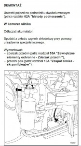

Czy ktoś wymieniał osuszacz klimatyzacji w Megane II? Czy poprawiło to wydajność klimatyzacji? Ja mam zamiar wymienić go bo po wymianie chłodnicy klimy chłodzi ona słabiej niż kiedyś (chociaż chłodzi na poziomie powiedzmy w miarę zadowalającym), prawdopodobnie przez rozszczelnienie osuszacz się zużył.
Wg informacji serwisowej trzeba przedni pas zdemontować.
Tylko przedni zderzak.
Dlaczego piszą, że przedni pas też? Da się bez tego?
