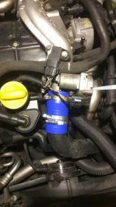

Na łączeniu przepustnicy z plastikową rurą od intercoolera pojawiło się niewielkie pęknięcie. Rozpryskuje się z niego trochę oleju na obudowę akumulatora ale co gorsze pojawił się gwizd przy dodawaniu gazu pod obciążeniem. Tylko pod obciążeniem, na postoju przegazwowanie nie daje takiego efektu. Czy to to?
Rury są dość drogie, dostępne są na allegro zestawy naprawcze, miał ktoś z tym jakieś doświadczenia?
https://allegro.pl/oferta/przewod-turbo-intercoolea-renault-megane-ii-1-9dci-7323829906
W Lagunie, gdzie ciśnienie przekracza 3 Bary użyłem do naprawy rury firmy Cellpack typu SRH2 obkurczając ja na uszkodzonej części i trzyma kilka lat. Koledze [email protected] polecam jako najtańsze rozwiązanie. Sama opaska ściągająca powinna być mocniejsza.
