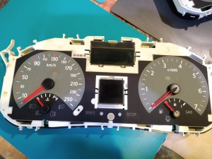

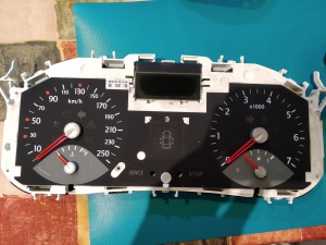

Ponieważ w mojej Megance był licznik z serii LOW (piktogram zamiast wyświetlacza w miejscu samochodzika) postanowiłem wymienić na taki który pokazuje które drzwi są otwarte czyli wersję MID, bo wersji HIGH nie udało mi się nigdzie dostać. Udało mi się kupić licznik europejski za 15 zł. O tyle dobrze, że był nawet skonfigurowany tak jak mój (poza VIN) i została tylko jedna rzecz którą chciałbym zmienić. To przebieg. Mój to 158 tyś (mimo, że samochód z 2003 roku, przebieg potwierdzony w ASO i fakturami z przeglądów w Holandii) a licznik dawcy 337 tyś. Mnie to osobiście nie przeszkadza, bo jakbym sprzedawał to dodaję stary licznik ale może być problem na przeglądzie lub przy kontroli policyjnej. Wolał bym to mieć wyprostowane. Czy programem PyRen, Clip czy DDT4all lub jakimś innym da się skorygować licznik w dół w wersji przedliftowej? Czy muszę szukać magików od liczników?

Potrzebujesz Magika od liczników lub wiedzy i sprzętu. CLIP czy Pyren tego nie zrobi

Temat już pewno dawno zakończony, ale wtrącę swoje trzy grosze. Przebieg jak najbardziej można zmienić, ja robiłem zwykłym ELMem na laptopie z linuksem. Polecam lekturę wątku o zmianie języka na PL w liczniku. W skrócie - trzeba znać kody AT, którymi gada się z licznikiem (praca w serial terminalu na komputerze albo tel. z androidem), trzeba stary licznik zapytać o przebieg, spisać go i wklepać do nowego licznika.
