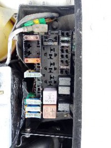

W mojej megance nie odpala wiatrak - ostatnio musiałem zjechać na przymusowy postój.
Jak już gdzieś jadę to ogrzewanie na ful i szyby w dół co wiadomo przy 33 stopniach jest conajmniej niekomfortowe.
1- wiatrak spięty na krótko działa
2 -bezpieczniki pod maską i w kabinie - wszystkie przewodzą
3- klima działa , chłodzi ale wiatraka nie załącza
4- przekaźniki pod maską 3 szt małe i dwa duże zamieniane miejscami z innymi  (duże to i zwierane na krótko były).
5 grzałka oporowa 1 biegu wiatraka była  zwierana.
Mam prośbę - jak ktoś może ma schemat elektryczny, w książce do   WKŁ do meganki, nie ma nic o 1,9 dCi .
Jeśli nie schemat to może ktoś mi powie który dokładnie bezpiecznik jest od wiatraka chłodnicy.
Który dokładnie przekaźnik jest od wiatraka chłodnicy.
z góry dzięki

1/ Czujnik płynu chłodniczego włącza wentylator przez przekaźnik;
     -  znajdujący się w skrzynce bezpieczników,
    -   na lewym nadkolu w komorze silnika,
2/ Trzeba sprawdzić przekaźniki oraz przewody :
     -  czujnik  cieczy -  cewka  przekaźnika ,
    -  oraz  styki   przekaźnika – przewody  -  wentylator,
3/ Czy  masy  są  właściwie  podłączone,
     - przewody czy  są całe, nie ma zwarć do masy.
Który z przekaźnikow to ten od wentylatora ? Czy komputer w ogole ma cokolwiek do sterowania wiatrakiem ?
Czujnik ma 4 piny, nie moge trafic na rozpiskę,  ale jest taki troche dziwny - czy jak go sie wyjmie to rozszczelnie uklad czy pracuje w obudowie i nic sie nie poleje ?
To te dwa duże przekaźniki;
 - różowy kolor     -   przekaźnik zespołu wentylatora małej prędkości,
 - jasny  kolor       -    przekaźnik zespołu wentylatora dużej prędkości,
