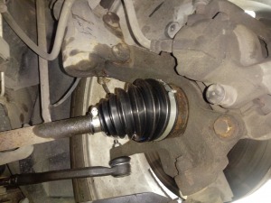

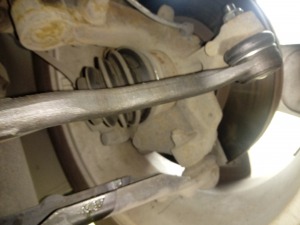

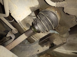

wg86 Opublikowano 29 Czerwca 2019 Autor Udostępnij Opublikowano 29 Czerwca 2019 (edytowane) Czy to może być powodem tych dźwięków? W kwietniu wymieniłem tą gumę. Zaplacilem 150 zł Edytowane 29 Czerwca 2019 przez wg86 Cytuj Odnośnik do komentarza Udostępnij na innych stronach Więcej opcji udostępniania...
wg86 Opublikowano 11 Lipca 2019 Autor Udostępnij Opublikowano 11 Lipca 2019 Wymieniona guma na nową plus nowe końcówki drążków i zbieżność. Hałas zniknął Cytuj Odnośnik do komentarza Udostępnij na innych stronach Więcej opcji udostępniania...
