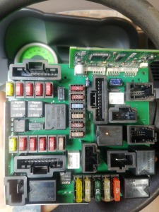

Mam problem z przednimi wycieraczkami w megane 2. Jechałem w czasie deszczu,  i w pewnym momencie wycieraczki zatrzymały się w pozycji pionowej. Okazało się, że jest przepalony bezpiecznik pod maską 25A, po wymianie od razu się przepalił. Bez namysłu wymieniłem mechanizm razem z silniczkiem, ale dalej to samo. Spryskiwacze działają normalnie.
Dodam że nie trzeba włączyć wycieraczek, żeby bezpiecznik się przepalił, pali się od razu po włączniu zapłonu.
Gdzieś jest zwarcie, ale gdzie...

Przed włożeniem kolejnego bezpiecznika wypnij wtyczkę wycieraczek.
Przypuszczam, że w zespole napędu ramion wycieraczek jest jakiś problem.
Jeśli masz na myśli silnik wycieraczek, to został on wymieniony, a nowy sprawdzony "na krótko". Mechanizm wycieraczek chodzi lekko.
Tak czy inaczej jutro zrobię to co napisałeś.
Dzięki :rolleyes:
Zwarcie jest w module bsi, pomiędzy bezpiecznikiem, a pinem 2 (PPH2 BROWN). Przewody są dobre. Teraz "tylko" rozebrać bsi i sprawdzić co tam się dzieje, może uda się naprawić.
