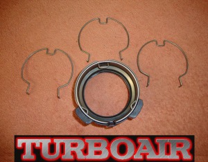

Po zderzeniu z sarną zmieniałem chłodnicę klimy. Przy zdejmowaniu intercoolera okazało się że spinka rury wylotu powietrza jest pęknięta - ten drut zabezpieczający.
Zamontowałem wszystko na starych częściach ale turbo syczy, więc szukałem w sieci spinki do rury - no i znalazłem tylko do mastera 2,3dci. Pytanie do wszechwiedzących - czy ktoś może podmieniał spinkę z 2,3? Może ktoś wie czy średnice są te same? Spinka kosztuje 19zł a rura cała 420zł.
Dla zainteresowanych, kupiłem i zrobiłem. Spinka pasuje idealnie, z wymianą nie ma problemu. Stara spinka była nie połamana ale wytarta, i tak osłabiona że nie trzymała. Uszczelka zniszczona, dostępna tylko w serwisie cena 58zł.
Przypominam że to strona intercooler-turbo, po drugiej stronie (przepustnica-intercooler) jest inna średnica więc spinka nie spasuje i uszczelka też inna.
Więc jeśli komuś gwiżdże na coolerze to może być ten przypadek.
