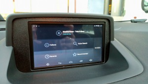

rsxx Opublikowano 15 Lipca 2020 Udostępnij Opublikowano 15 Lipca 2020 Ja wstawiłem nawigację / tableta z Androidem, podłączyłem do radia w samochodzie. Miałem wersję bez Tom Toma Na tablecie mam GoogleMaps, appkę radio internetowe - stacje z całego świata, i YouTuba Vanced - bez reklam i może pracować w tle. Internet udostępniam z telefonu. Całość kosztów wyszła ok 600zł. Kupiłem "daszek" z rozbitka za 70zł. w firmie robiącej reklamy za 50 zł wycieli mi z czarnego plastiku z fakturą ramkę. Nawi się usypia jak wyłączę silnik, po zapłonie startuje w 5 sekund. I dodatkowo kamera cofania jak będą zainteresowani, to zrobię temat. https://youtu.be/WKauMSyFif4 Cytuj Odnośnik do komentarza Udostępnij na innych stronach Więcej opcji udostępniania...

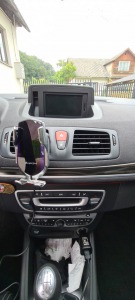

Chivolta Opublikowano 29 Sierpnia 2020 Udostępnij Opublikowano 29 Sierpnia 2020 Cześć. Mam ten sam dylemat. Dużo jest do przerobienia? Chcę kupić tą nawigacje: https://a.aliexpress.com/_mOMmVGX Mam renault megane 3 coupe z fabryczną nawigacją + jest ten panel koło skrzyni biegów. Cytuj Odnośnik do komentarza Udostępnij na innych stronach Więcej opcji udostępniania...
