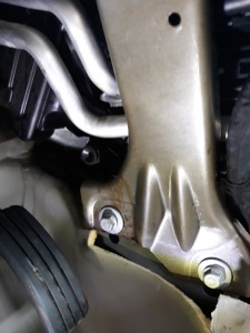

Od tej samej strony kierowcy tam gdzie wchodzą aluminiowe rurki do parownika, tak jakby z lewej (tej bliżej komory silnika) coś kapało bo jest naciek.
Jest też część zacieków w rejonie filtra ale to pewnie ślady po czyszczeniu parownika.
Obecnie auto rozebrane do gołego całe łącznie z deską.
Na tym wsporniku ze zdjęcia wyraźnie widać nacieki, a jest to strona przeciwna do wejścia filtra więc nie powstały przy czyszczeniu nie ma opcji.
Czy to jest nieszczelność jakaś w układzie. Podobno mogą zapach może pochodzić z oleju ze sprężarki? Czy na tym podłączeniu rur do parownika mogę samemu wymienić uszczelki.
