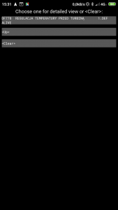

Silnik 1.9 dCi 130hp +chip przy bardzo dużych prędkościach autostradowych wyskakuje błąd DF778 "sprawdź wtrysk" o treści regulacja temperatury przed turbiną przechodzi w tryb awaryjny. Po zatrzymaniu i ponownym uruchomieniu brak błędu na desce.

1/Czyli rozumie, że chip został poprawiony i wypalanie fap-a zostało opanowane,
2/Jakie temperatury zanotowałeś w momencie wypalenia ?;
      a/  przed turbiną,
      b/  przed fap-em,
Należy wtyczkę z czujnika przed turbiną rozłączyć oraz przeczyścić styki.
