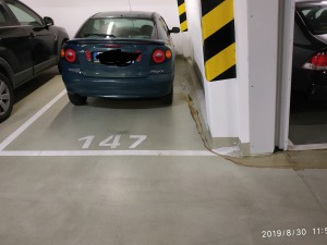

Cześć wszystkim, zaparkowałem dziś rano samochód w garażu na lekkiej pochyłości, po wczorajszym zatankowaniu baku pod sam kurek. Około 12 jak zszedłem do samochodu znalazłem taki wyciek spod baku.
Z pomocą ochroniarzy garażu zepchnąłem samochód na płaskie miejsce i wyciek ustał, ale zapach benzyny nadal się unosi zarówno w okolicach baku jak i w środku. W związku z tym mam kilka pytań.
Czy możliwe ze to po prostu wina jakiejś uszczelki czy raczej przerdzewiał bak? I przede wszystkim czy bezpiecznie mogę go odpalić?
Odpalić możesz, tam chyba nie ma nic co by powodowało iskrę.
Nabiłeś za dużo paliwa, może się górą zaczęło wylewać. Tam jest chyba plastikowy zbiornik.
Pływak się może podniósł i zaciął, stąd cały czas maks. U mnie ilość paliwa, które pokazuje zależy od położenia samochodu :-)
