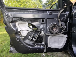

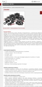

Witam, potrzebuje pomocy czy głośniczki na zdjęciu zagrają bez wzmacniacza pod ori radio renault megane 3 jak nie, jaki w miarę tani i mały wzmacniacz polecacie. Radio mam bardzo liche a chciał bym je zostawić, głośniki oczywiście przykładowe chciał bym to zrobić możliwie jak najmniejszym kosztem, nie jestem melomanem ale chciał bym poprawić to co nie daje fabryka, chociaż troszkę na głośniki i wzmacniacz chciał bym wydać max z 600zl
Ostatnie pytanie czy jest gdzieś na Podkarpaciu, okolice Mielca firma lub osoba od wygłuszania drzwi, w miarę tanich pieniądzach. Maty posiadam własne, po ściągnięciu boczków stwierdziłem, że sam siebie jednak nie poradzę. Proszę o jakąś pomoc wiem że temat, był już wałkowany na tym forum ale jakoś nie mogę znaleźć jestem zielony

Tak, pójdą bez wzmacniacza. Jednak to 13. Mimo, że są basowe to jednak trochę za małe i bas jest krótki i płytki - ale jakiś jest. 16 były by lepsze ale to modowanie drzwi i płyt mdf ale ponoć się da nawet bez modyfikacji tapicerki - podcina się dystanse mdf.
Swoją drogą poszukaj moich tematów na ten temat opisałem się o audio na dobre kilkanaście minut czytania. Samo dobre wygłuszenie drzwi sprawi, że standardowe głośniki zagrają tak dobrze, że nie ma sensu zmieniać. Ja zmieniałem bo działały mi tylko dwa głośniki, 2 inne się spaliły, a 2 nie było. I ja bym nie wkładał wysokich tonów bo za bardzo je słychać. Albo czymś je wytłumić albo dać opornik by ciszej grały.

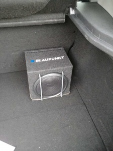

Nie trzeba wyjścia rca bo wzmacniacz w tym subwooferze ma wysokopoziomowe wyjscie, co do podłączenia to nie pomogę bo robił mi to kuzyn, ja tylko kable przeciągnąłem

Co do  nitów to trzeba wkrętarką i wiertłem rozwiercić. Z tego co pamiętam od razu takie wiertło jak nit (średnica "gwintu") bo jak wziąłem małe wiertło to rozwiercając większym - kręcił się nit i ciężko szło. Maty - z sklepu bitmat.pl Interesują Cię jakieś konkretne czy powiedzieć co i jak?
Wygłusz dobrze drzwi a dopiero pomyśl czy ci potrzebny sub. Mi wygłuszenie sporo dało i też miałem jakiegoś suba walnąć ale potem okazało się nie potrzebnie. Przy 16 i wygłuszeniu dobrym myślę, że sub nie będzie potrzebny. A jakie masz radio? może wstaw zdjęcie. Przeglądałeś moje posty z audio?  Sprawdź to (w dziale audio) a jakby było coś  nie wiadomo to pytaj.

Ja kupiłem subwoofer aktywny blaupunkta za 350zł, podłączony jest pod fabryczne radio, model to gtb8200a,

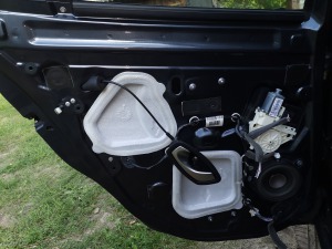

W tyle wystarczy podszlifować delikatnie dystans bo jest przetłoczenie w blasze i wszystko idealnie pasuje.
