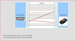

Jeżeli bardzo Ci zależy na tej funkcji i masz smykałkę majsterkowicza to wystarczy  przelutować dwa kabelki w interfejsie obd2 lub przedłużaczu obd2. Według schematu:
Jak to wykonasz to sam sobie skonfigurujesz ekran nawigacji.
Wystarczy za pomocą programu ddt4all zaznaczyć odpowiednią opcję w ekranie nawigacji. Trochę o tym napisałem w temacie https://megane.com.pl/topic/39751-zmiana-radia/page/2/?tab=comments#comment-538659
