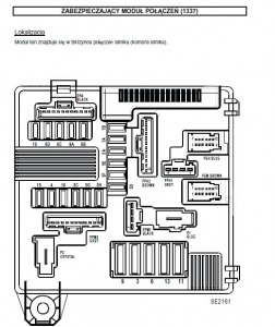

Mam problem nie świecą mi tylne lampy pozycyjne (mijania), przód jest ok (tj mijania i drogowe świeca) ale tył nie. Żarówki są ok. Inne światła święcą (stop, kierunkowskazy, przeciwmgielne, cofania). Sprawdzałem bezpieczniki i niby są ok. Nie działa mi również ściemnianie tablicy rozdzielczej. Problemy te zaistniały równocześnie. Wcześniej wszystko było ok. Może ma ktoś schemat instalacji oświetleniowej Megane II? Który bezpiecznik jest odpowiedzialny za te światła (któryś z skrzynki w komorze silnika czy w okolicy kolumny kierowniczej)? Proszę o pomoc. Dziękuję
mała poprawka nie świecą wszystkie światła pozycyjne (postojowe) tj z przodu i z tylu (inne światła świecą)
Witam! mam ten sam proble. Czy może mi ktos pomoc? Zrobiłem wszytsko jak pisał Grzechub, ale nadal nie dział. tylko nie wiem co mam zrobic z tym złączem R2? czy wystarczy tylko przczyścić czy trzeba wymienic?

dziękuje za schemacik.
własnie wróciłem z garażu. bezpieczniki są ok. za bezpiecznikami brak napięcia. jak podlączyłem plus do bezpieczników (7a i 7b) bezpośrednio z akumulatora światła zaświeciły! :) czy masz może jakiś pomysł co sie dzieje?

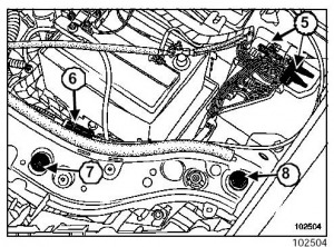

Małe pytanko odnośnie lewej przedniej postojówki - jak to jest właściwie podłączone? (może ma ktoś jakiś schemacik). Żarówka jest ok, bezpiecznik pod maską w porządku, ale przestała świecić.
Wiem, że w brązowym złączu PPH2 pin 6 to plus, tak samo w czarnym PPA 1 pin to również plus lewej postojówki, da radę jakoś sprawdzić co jest nie tak?.
Sprawdzę jak zdejmę zderzak bo i tak szykuje się kilka prac w tym miejscu. A nie da rady jakoś ręcznie zapodać plus z akumulatora na którąś kostkę PPH2 lub PPA aby wykluczyć ewentualnie czy problem nie leży w UPC?
