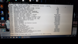

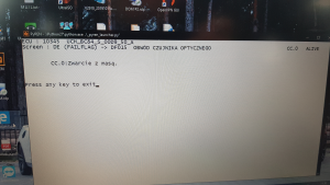

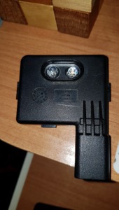

Miałem to samo w zeszłym tygodniu. Działają Ci drzwi tylne po stronie kierowcy? Jak nie to masz uszkodzony czujnik optyczny po stronie kierowcy (w przednich lub tylnych drzwiach). Aby dowiedzieć się który dokładnie to najlepiej podpiąć się CLIPem lub PyRenem i zobaczyć, który czujnik pokazuje jako aktywny. Mi pomogła wymiana czujnika optycznego, który jest w mechanizmie klamki. W ASO samego czujnika nie sprzedają i trzeba zakupić cały mechanizm za 350zł (po rabatach). Osobiście kupiłem sam czujnik z rozbitka i działa :) Dodam, że po odpięciu uszkodzonego czujnika strona zaczyna działać (znaczy te drzwi, w których został czujnik :D) U mnie był zalany co widać na zdjęciu.

Dokumentację elektryki znajdziesz w plikach na forum gdzie są opisane te wszystkie ET i jakie wartości co oznaczają.
