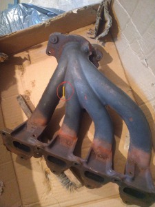

Astma Opublikowano 30 Stycznia 2020 Udostępnij Opublikowano 30 Stycznia 2020 (edytowane) Mi czasem wywalał błąd przy pękniętym kolektorze wydechowym. Kazdy z Megane 2 ph1 ma wadę projektową i pęka na łączeniu(zaznaczone na żółto). Edytowane 30 Stycznia 2020 przez Astma Cytuj Odnośnik do komentarza Udostępnij na innych stronach Więcej opcji udostępniania...

Astma Opublikowano 30 Stycznia 2020 Udostępnij Opublikowano 30 Stycznia 2020 Przebieg drugiej sondy powinien być mniejszy niż pierwszej właśnie przez to że katalizator potrafi przejąć część tlenu. Dodałem zdjęcie gdzie pęka kolektor wydechowy (jest parę postów wyżej). Sprawdź najpierw szczelność wydechu przed katalizatorem. Na tym najbardziej oszukuje się drugą sondę. Cytuj Odnośnik do komentarza Udostępnij na innych stronach Więcej opcji udostępniania...

Maciek2010 Opublikowano 31 Stycznia 2020 Autor Udostępnij Opublikowano 31 Stycznia 2020 1 godzinę temu, Astma napisał: Dodałem zdjęcie gdzie pęka kolektor wydechowy (jest parę postów wyżej). Spojrzę na ten kolektor przy okazji. Zastanawia mnie tylko, że w ogóle nie mam hałasów dobiegających z tamtej strony, a te zdublowane wykresy lambd, które występują co jakiś czas, jak pisałem wyżej, nie powinny występować dużo częściej, jeśli kolektor faktycznie byłby pęknięty? Cytuj Odnośnik do komentarza Udostępnij na innych stronach Więcej opcji udostępniania...
Astma Opublikowano 31 Stycznia 2020 Udostępnij Opublikowano 31 Stycznia 2020 W moim przypadku kolektor "sam się uszczelniał" po rozgrzaniu takie było dziwne pęknięcie.Z czasem pękł tak że zaczął zasysać znaczne ilości powietrza i pojawiły się błędy katalizatora. Po naprawie kolektora jest delikatniej ciszej na zimnym silniku. Tak było w moim przypadku. Cytuj Odnośnik do komentarza Udostępnij na innych stronach Więcej opcji udostępniania...
