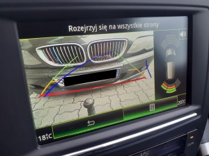

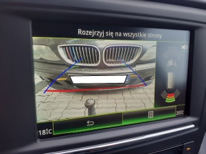

Wrzuć proszę zdjęcie , jakie linie ( tor jazdy ) pokazuje kamerka przy skręcie kół na maxa oraz 30-50cm przed przeszkodą . Dla mnie to istotne , bo po to jest. Będę wdzięczny

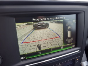

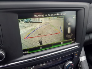

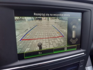

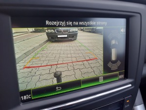

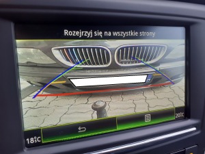

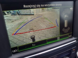

Ze względu na zamiennik oryginalnej kamery - linie konfigurowałem sam w ddt4all, tym sposobem - regulacja linii. Ze względu  na montaż haka przesunąłem czerwoną linię do tyłu. Zielone i niebieskie linie są idealnie w obrysie pojazdu. Będę później w garażu to dodam zdjęcia.

Czekam na fotki w skręcie kiery przed przeszkodą.
