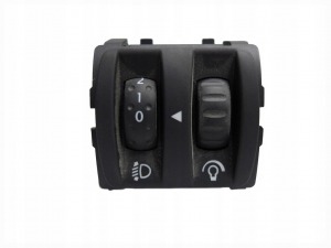

Czy podświetlenie licznika również zgasło... ?? Proszę sprawdzić położenie potencjometru podświetlenia .. to ten po prawej na zdjęciu  .. pokręcić góra - dół .. jeśli nie pomoże to będziemy szukać odpowiedniego bezpiecznika ;)                                56d0c4cf48b09a1a9ef244db802e.jpg
