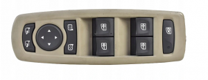

Od jakiegoś czasu, coraz gorzej zaczęły mi działać przyciski do sterowania innymi szybami niż ta przy kierowcy.
Tzn mam na myśli przyciski, których używa się będąc kierowcą.
Jakiś czas temu trzeba było odpowiednio z boku wcisnąć przycisk, żeby obniżyć szybę pasażera.
Teraz już nie mogę tego zrobić. Każde wciśnięcie lub pociągnięcie przycisku powoduje zawsze podnoszenie tej szyby.
Czy da się jakoś naprawić te przyciski?
Jak się do nich dostać? Czy trzeba zdejmować cały boczek?
W zależności od wyposażenia, panel sterowania szybami wyjmuje się do góry. Jak masz panel z wanienką do otwierania drzwi (wgłębienie przy przyciskach) to we wgłębieniu jest śrubka.
Całość należy podważyć od dołu panelu i stopniowo ciągnąć do góry.
Podejrzyj sobie na zdjęciach allegro jak to wygląda.
No to podnosisz go do góry od strony przycisku blokady tylnych szyb. Przydatne są dźwignie do tapicerek, ale jak się postarać to wystarczy podważyć palcami.
