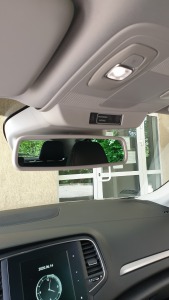

W samochodach , które fabrycznie nie mają lusterka fotochromatycznego , możemy je sami założyć.  Pasuje zarówno z Megane 4 jak I Talismana.
-czas potrzebny na wszystko - 1 godzina.
- materiały - kabel 0.5mm 2x3.5m.
                    - konektor d+m 2 pary
                    - taśma izolacyjna , koszulka izolacyjna
                     - lutownica, cyna

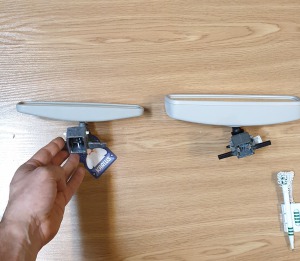

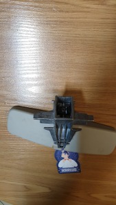

Mocowania w lusterkach wyglądają inaczej ale pasują na 100%. Lusterko założone jest na uchwyt klejony do szyby.
Demontaż starego lusterka :
- rozbieramy plastiki/osłony wokół lusterka. Nie ma potrzeby odpinania kabli z kamery i czujników.
-zdejmujemy panel z lampkami.
- żeby zdjąć lusterko trzeba energicznie acz z wyczuciem walnąć od góry w uchwyt. Ja użyłem drewnianego klocka i młotka gumowego. Pięknie zeszło.

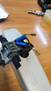

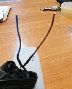

Przygotowanie lusterka fotochromatycznego do montażu:

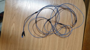

- nie mamy wiązki . Trzeba ją przygotować . Użyłem kabla 0,5mm . Podłączenie w skrzynce bezpieczników do 12+ po zapłonie i masy. W lusterku są 3 kable. Czarny to masa, biały 12+ , zielony do wstecznego wtedy się rozjaśnia ( u mnie nie używany , mam kamerę cofania) . Obcinamy wtyczkę , przedłużamy kabelki i zakładamy konektory .  U mnie niebieski to 12+ ,  brązowy to masa. Na jeden kabelek konektor męski na drugi żeński- ułatwi nam to montaż.
Montaż wiązki

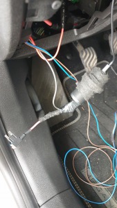

- ciągniemy wiązkę od bezpieczników. Miałem już ułatwione zadanie gdyż wcześniej robiłem gniazdko do ładowarki z rejestratora. W każdym bądź razie 12+ po zapłonie i masa. Zdejmujemy uszczelkę drzwi.  Ciagniemy do lusterka słupkiem A . UWAGA! na poduszkę pod osłoną słupka. Wskazane odłaczenie akumulatora na czas prac. Osłonę słupka ciągniemy by wyskoczyła z zaczepów . Z umiarem,  zatrzyma się na zielonym wieszaku . Kabelki pięknie się ułożą, miejsca jest dużo. Wkładamy wiązkę  pod podsufitkę i kończymy przy uchwycie lusterka. Zostawiamy 10-12cm , które  schowa się pod osłoną. Podłączamy instalację i zakładamy lusterko, ruchem ku górze wkładając w uchwyt. Zakładamy osłony , podłączamy akumulator i cieszymy się wygodą lusterka samościemniającego .

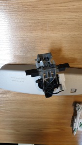

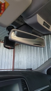

U mnie wygląda to tak a lusterka pasują nie ważne czy mamy kamera czy nie @Komarek opisał jak to podłączyć z tym że ja podłączyłem do oświetlenia kabiny przy lusterku. Czas pracy bez podłączenia to max 5 min a stare lusterko zeszło bez problemu przy użyciu młotka gumowego i kawałka drewna.
Kilka miesięcy temu zamiast lusterka zwykłego zamontowałem lusterko fotochromatyczne ale z Megane II - takie mi zostało - pasowało i działało. Było jednak zniszczone trochę - ząb czasu, wiec zamontowałem z Megane IV i tu mam pewną wątpliwość.
Niby mocowanie wchodzi bez problemu tak jak kolega pisał, jednak przy ustawianiu lusterka (jest dosyć pasownie - stawia spory opór), lusterko na mocowaniu sprężynowym "chodzi" - porusza się na sprężynie. Jest to dosyć spory "przełamaniowy ruch sprężynowy".
Czy u kolegów też to występuje? Bo wydaje się to celowe działanie, bo poddaje się z oporem i w pewnym - wydaje się, żę z góry ustalonym zakresie - możne żeby lusterko odpadło przy uderzeniu np. głową podczas wypadku?
Co myślicie?
Edytowane przez satisati
19 godzin temu, Komarek napisał:
Nie . U mnie chodzi dość ciężko,
O to dziwne, bo dokładnie popatrzyłem i to ustępuje (sprężynuje) na tych wystających blachach (są inne niż w standardowym lusterku).. A spróbuj  dać do oporu lusterko w lewo lub prawo czy nie będzie się poddawało na tych blachach....  Może kolega nie zauważył...
