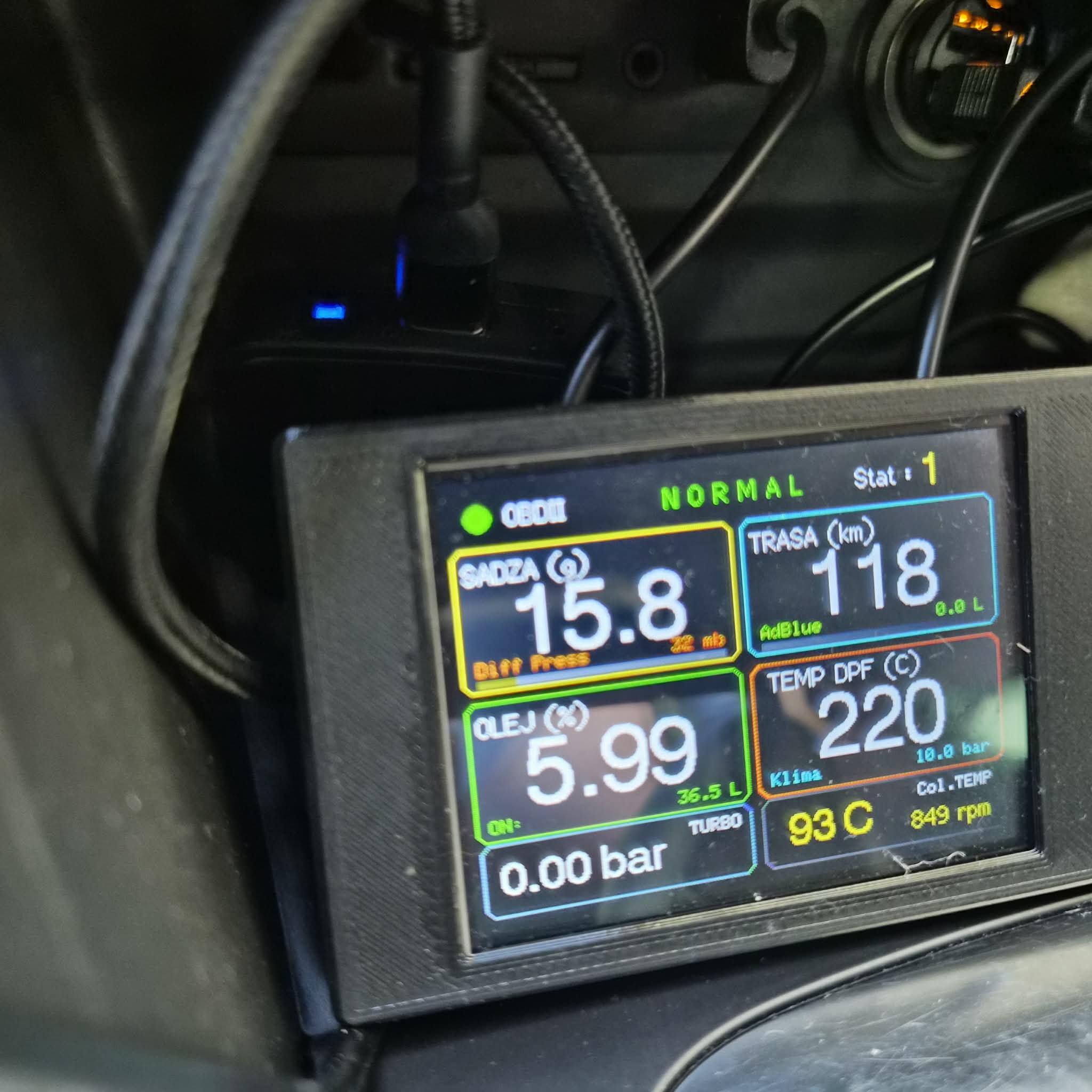

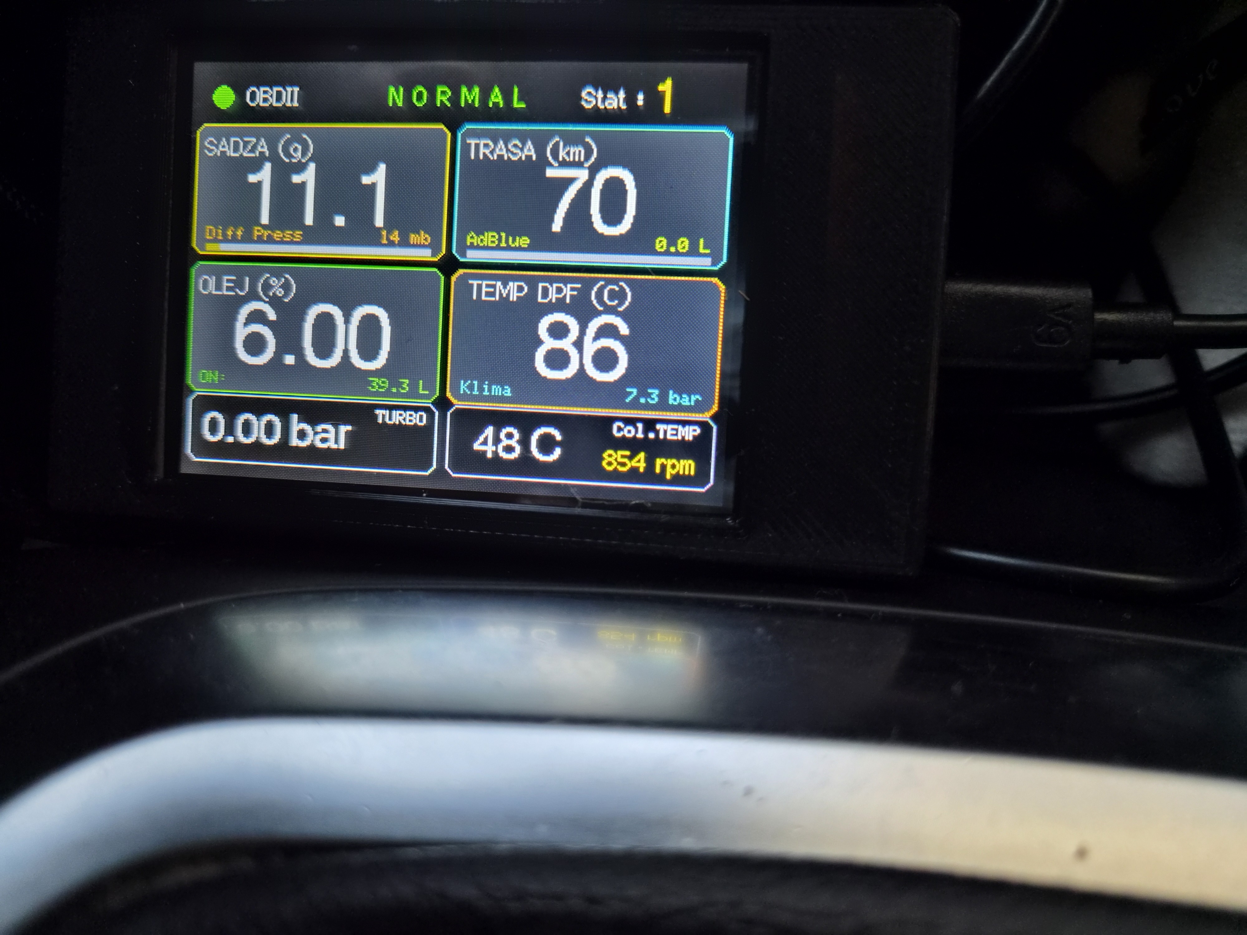

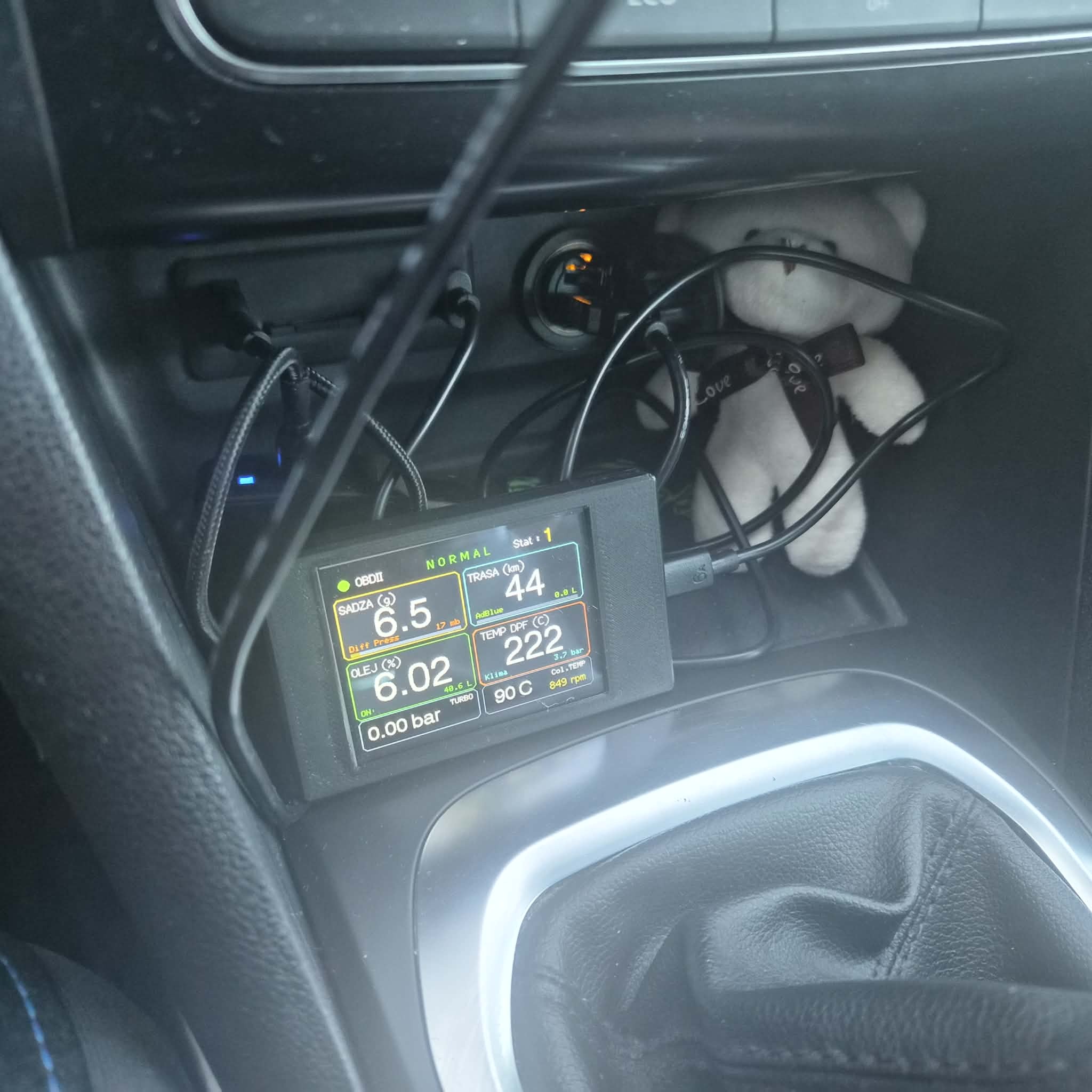

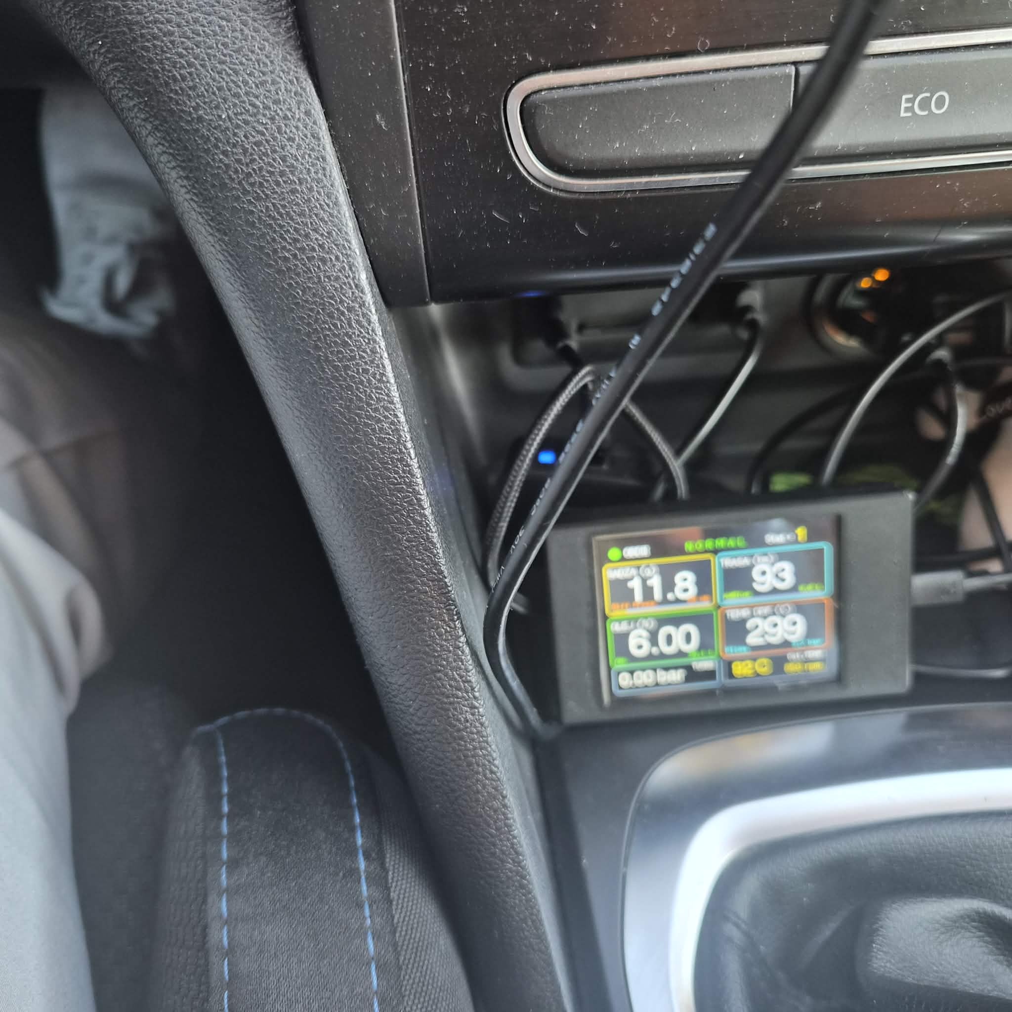

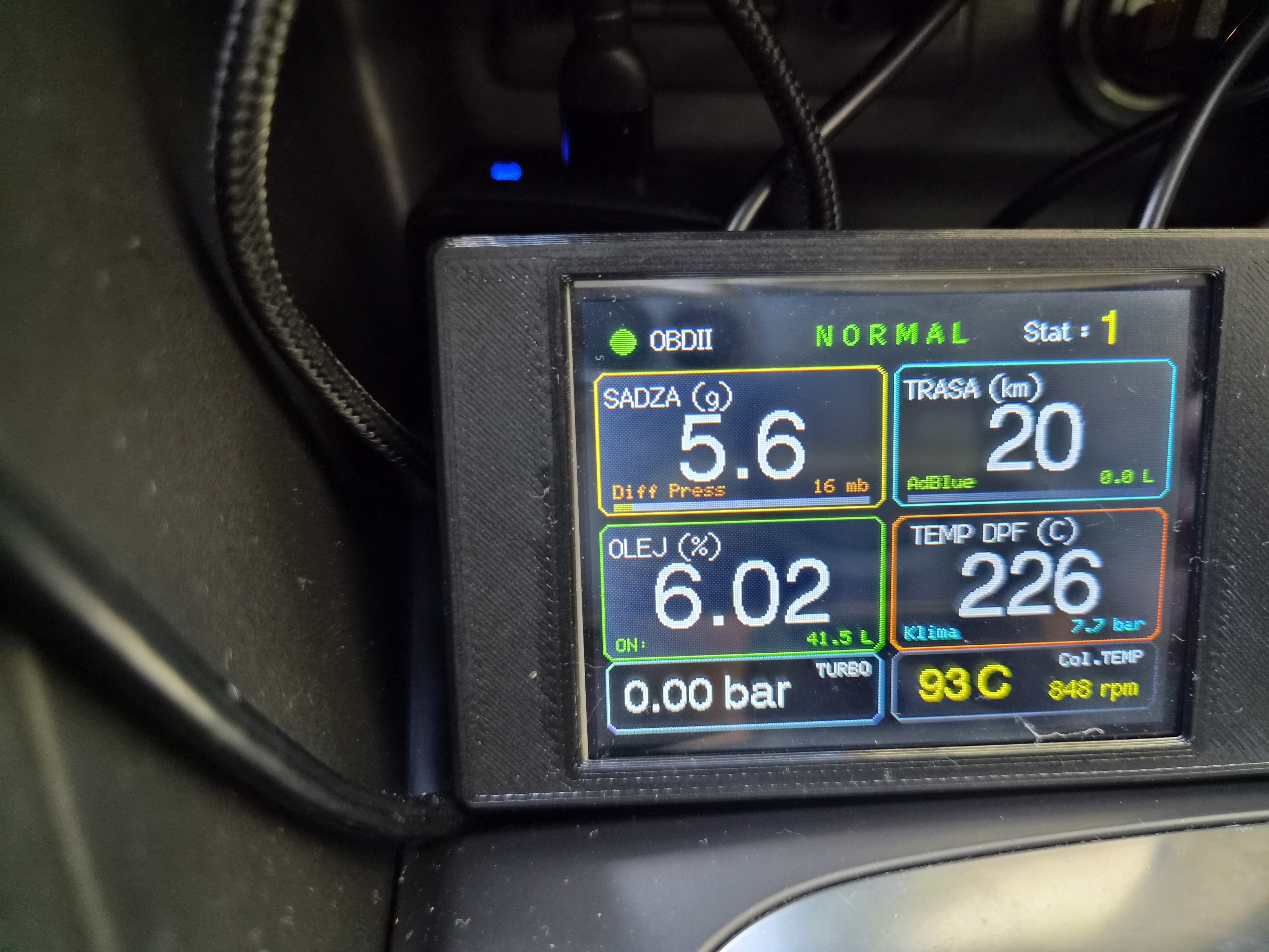

Witam . Posiadam Megane IV 2016r 1,6 dci 130KM przebieg 268tys km. Auto jest po wymianie egr niskiego ciśnienia ponieważ filtr wypalał sie co jakieś 70-80km. Aktualnie po wymianie rgr filtr po raz pierwszy wypalił sie po 112km przy masie sadzy 18g. Teraz ma już przejechane 112 km masa sadzy na poziomie 15,8
Zauważyłem dziwny przyrost masy sadzy w filtrze DPF auto jeździ ta samą trasę po około 24km w jedną stronę rano sadzy przybywa około 0.8-0.7 g na 24km natomiast na powrocie po południu przyrost masy sadzy  jest w okolicach jakieś 4 g na 24km. Czy miał ktoś podobną sytuację.
