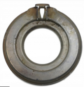

W mojej Megane II dostaje komunikat: Sprawdź ABS". Mechanik sprawdzał i w lewym tylnym kole uszkodzone jest mocowanie czujnika ABS.
Dokupiłem takie mocowanie (zdjęcie poniżej). W jaki sposób je zamocować, w które miejsce (czy wystarczy tylko odkręcić koło czy coś jeszcze?)
własnie też gdzieś ktoś mi mowił że trzeba pościągać jeszcze hamulce i tarcze.
Jako że nigdy tego nie robiłem to pytanie czy trzeba mieć jakiś specjalistyczny sprzęt i czy to trudne:)?
Ostatnio robiłem szybę od strony kierowcy i poszło łatwo, ale z hamulcami nie ma żartów stąd pytanie czy łatwo się to wszystko rozkłada i składa?
Trzeba zdjąć zacisk - prosta czynność, ale trudniej jest ściągnąć jarzmo - przykręcone na śruby Etorx (105 Nm, ale na klej go gwintu czerwony). Straszę: raz czytałem, że komuś się taka śruba obrobiła - można spróbować, jak puści OK, a jak nie to trzeba grzać. Ja w 11 letnim aucie wymieniałem tarcze to poszło gładko po wcześniejszym zalaniu odrdzewiaczem.
Tarcza przykręcona jest nakrętką chyba na klucz 32 (ktoś mnie na pewno poprawi) i dokręcona momentem 280 Nm - przyda się solidna nasadka i pokrętło z rurką. Zalecam przy ponownym montażu zakupić nową nakrętkę (samohamowna). Śruby od zacisków 36 Nm oryginalnie też skręcone na szczeliwo - ja nakładam niebieskie. Jak będziesz miał zdemontowane jarzma to warto usunąć rdzę z miejsc styku z klockami - pod blaszkami i polakierować - są fajne w sprzedaży lakiery wysokotemperaturowe w spray do zacisków. Z tarcz warto usunąć ranty i je polakierować. Prowadnice zacisku sprawdzić czy lekko pracują i ewentualnie przesmarować smarem do tego celu. Na klocki w miejscu styku z zaciskiem nałożyć pastę do tego przeznaczoną - nie będą piszczeć przy hamowaniu.
