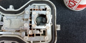

54 minuty temu, jabrze napisał:
Tak sól niszczy połączenia w lampie. Spójrz na gniazdo żarówki. Tam połączenia stykowe są utlenione i już nie przewodzą.
''Darowanemu koniowi nie patrzy się w zęby'' ale ta meganka co dostałem ją w spadku, wyraźnie tęskni za poprzednim właścicielem( zresztą ja też tęsknie), bo co rusz gdzieś zajrzę to problem.
Poczyszczę to na wszelki wypadek papierem ściernym i kontaktem, ale muszę się rozejrzeć za nowym. Mam nadzieję że to nie drogie, bo kiedyś jak brat potrzebował czegoś takiego do swojego auta, to słono to kosztowało ( około 200zł).
Chyba że można na te stare miejsca przylutować blaszki przewodzące ? Czy to bez sensu ?
Są używki w dobrym stanie. Przed założeniem wystarczy ją zabezpieczyć. Może Ci się uda zdobyć samą podstawę lampy.
