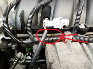

- zajrzalem po chwili pod maske, a tam widze jak na foto zbiera sie olej? Fotka: https://postimg.cc/Z03Cnxwh

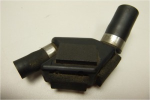

 Świsty a nawet tzw; pierdzenie spowodowane jest starą konstrukcją zaworu odmy olejowej;
    - nowsze rozwiązania posiadają  tzw; seperator odmy ,który redukuje amplitudy ciśnień podczas gwałtownych zmian,
17 godzin temu, samochodowo napisał:
robia sie takie smugi zaraz pod plastikiem od gory
Prawdopodobnie uszczelki kolektora ssącego do wymiany.
dziekuje jak mechanikowi mowilem o swiszczacym bagnecie od razu mowil ze odma pewnie
co do smug oleju, dzis dokrecilem od gory sruby przy plastikach od kolektora i prkatycznie nic nie bylo oprocz malej smugi, ale to i tak do poprawy musi isc. wymiana uszczelki, czy tam na paste to daja?
