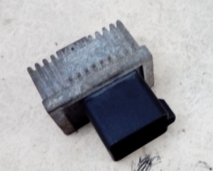

Sterownikiem świec steruje komputer silnika za pomocą cienkiego brązowego przewodu wychodzącego z pinu 8. Sprawdź połączenie pin 8 sterownika świec z pinem F2 w szarej wtyczce komputera silnika.

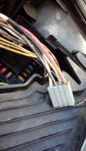

Znalazłem dwie szare wtyczki .
Nigdzie nie ma przejścia  między pinem 8 sterownika
Na tej mniejszej coś było rzeźbione na drugim z brzega pinie ale kable na niej są grube jakby nie sterujące tylko z większymi prądami.
Sądzisz że poprowadzić bypass między tymi pinami ?

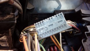

Ta szara wtyczka na zdjęciu to nie jest wtyczka sterownika silnika. Do sterownika wchodzą tylko trzy duże wtyczki. Czarna, brązowa i szara. Znajduje się za akumulatorem. To co na zdjęciu to jest wtyczka z UPC.

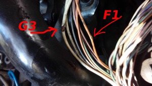

Znalazłem tą szarą wtyczkę i nie ma przejścia między pinem 8 sterownika świec a F2 na niej (kabelek jest brązowy) .
W oko rzuciły mi się uszkodzenia izolacji na G3 i F1 .
Na F1 był zielony nalot ale po oczyszczeniu wygląda że przejście jest kabel raczej cały .
Samo zaizolowanie powinno chyba wystarczyć .
Jak sądzisz czy poprowadzić oddzielny kabel z F2 na Pin 8 czy próbować pruć wiązkę ?
Mam obawy z tym pruciem bo mogą powstać kolejne problemy .
