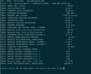

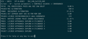

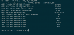

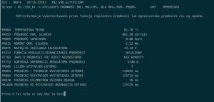

W załączeniu przesyłam aktualne statystyki zrzucone przez OBDII.

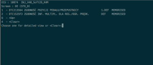

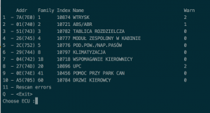

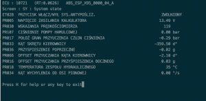

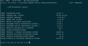

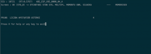

Zrzut ekranu 2020-10-20 o 21.25.35.png Zrzut ekranu 2020-10-20 o 21.25.46.png Zrzut ekranu 2020-10-20 o 21.26.00.png Zrzut ekranu 2020-10-20 o 21.26.12.png
Zrzut ekranu 2020-10-20 o 21.27.13.png Zrzut ekranu 2020-10-20 o 21.37.07.png Zrzut ekranu 2020-10-20 o 21.42.16.png Zrzut ekranu 2020-10-20 o 21.44.50.png Zrzut ekranu 2020-10-20 o 21.45.33.png Zrzut ekranu 2020-10-21 o 08.23.43.png Zrzut ekranu 2020-10-21 o 08.28.27.png

Zastanawiają mnie także nierówne wartości spalania stukowego na poszczególnych cylindrach (zrzut ekranu). Czy te wartości są w granicach normy? Widzę jedynie korelację między tymi wartościami a liczbą wypadań zapłonu.

Nie jest pewien czy rozumiem, wartości "4371/4 ; 3733/3 ; 3322/2 ; 1282/1" to nie liczby wypadań zapłonu tylko wartości spalania stukowego na poszczególnych cylindrach. Liczniki wypadań prezentują się następująco:
Dla silnika zasilanego gazem ;
    - istotne są tzw; wypadania zapłonu,
    - czy jest instalacja LPG????
Dla silnika zasilanego benzyną ;
   - istotne są spalania stukowe.
Dziękuję za wyjaśnienie. W tym przypadku mówimy o benzynie. Czy należy rozumieć, że te wartości powinny mieć podobne wartości? Czy zbyt wysoka wartość sugeruje z danym cylindrem (czy odwrotnie: zbyt niska)?
Korzystnie gdy ;
    -  im mniej,
    -  jeżeli ilości mają podobne wartości,
Te ilości spalań stukowych dotyczą całego przebiegu???
Zmierzone po krótkiej 10 min jeździe, wcześniej ok. 25 minut jazdy. Błędy widoczne na tablicy rozdzielczej (Check Engine, Service Light). Mogę wykonać dłuższy przejazd z podłączonym komputerem.
Jeżeli tak, to raczej ;
    -  wymiana wszystkich cewek,
    -  zatankuj do pełna benzynę 98 oktan,
Należy przełożyć wtrysk 4 z 1-wszym i dokonać pomiaru;
   - ale i tak ilość spalań stukowych na tak krótkim odcinki jest bardzo duża.

Kolego z Twoich danych wynika że masz 120 tys. przebiegu. Czyli rozrząd był wymieniany ??? ... czy od tego czasu masz te problemy z wypadaniem zapłonu ? Sprawdziłbym czy nie przestawił się lub nie jest źle ustawiony rozrząd zanim władowałbym się w koszty cewek itd. Uszkodzenie wszystkich cewek jednocześnie jest dziwne. Masz taki parametr jak licznik desynchronizacji wału korbowego .. i tam masz błędy. Oczywiście napisz nam jak potwierdzą się nasze przypuszczenia.

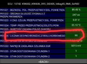

Czy kolega rozwiązał problrm i może opisać co było powodem. Mam podobny problem ale z dieslem i wartość licznika desynchronizacji wału korbowego na podobnym poziomie. Obstawiam przestawiony rozrząd.
