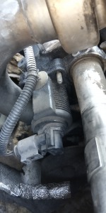

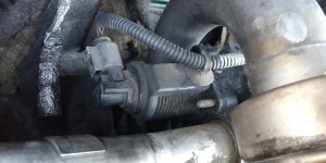

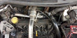

Pewnie oglądałeś egr w M III, w megane II ph I zawsze znajduje się tym miejscu. Sprawa stosunkowo prosta. Zdemontować rurę turbiny wyciągając lekko w stronę grodzi agrafkę przy turbinie, po uzyskaniu lepszego dostępu odkręcasz trzy nakrętki mocujące egr i go wyciągasz. Oczywiście wcześniej odłączasz wtyczkę z wiązką egr. Kilka razy wyciągałem egr w tym silniku i naprawdę nie jest to problemem. Trochę trudny jest dostęp do nakrętki pod zaworem. Jeżeli jest zapieczony to może być ciężko go ruszyć z miejsca.

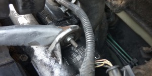

Hmmm, ta śruba/bolec widoczny na zdjęciu jest do wybicia? Ten obok równolegle też?
Pytam bo nie ma na nic żadnych nakrętek mocujących. Na dolej chyba jest, ale nie wymacałem jeszcze dokładniej. A na tych dwóch górnych od strony łebka chyba jest torx.

Na zdjęciach widać, że nakrętki M6 są już odkręcone, wypadałoby lekko go podważyć, rozruszać i spróbować wyciągnąć. Zapieczony wychodzi bardzo ciężko. Do sprawdzenia trzecia niewidoczna śruba pod spodem, tam może być nakrętka.
