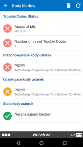

Błąd P0299

 Dziwi mnie opis bledu .... Bo nr p0299 to bardziej właśnie.pasuje pod.turbo... ale  opis do błędy... OBWOD WTRYSKIWACZY wskazywałby faktycznie na wtryski chyba ?
Błąd ewidentnie dotyczy regulacji-odczytu doładowania a to że jest umieszczony w układzie wtryskowym to normalne. Układ wtryskowy to nie tylko wtryskiwacze.

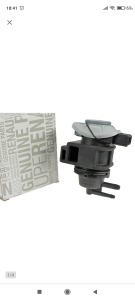

1-zawór regulujący ciśnienie doładowania umieszczony obok skrzynki akumulatora o którym pisał @Jottar , możesz go wyciągnąć i po zdjęciu górnej osłony wyczyścić filtr z gąbki. Może pomoże może nie. Nie wolno pomylić rurek podciśnienia zasilających ten zawór.

Ten zawór regulujący ciśnienie to masz na myśli elektrozawór turbiny tak.. ? Nad Aku po lewej stronie
