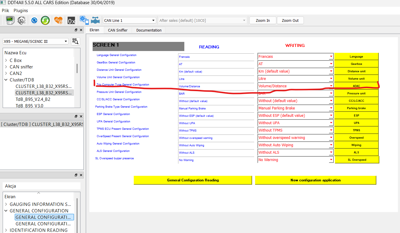

droopy Opublikowano 26 Sierpnia 2025 Udostępnij Opublikowano 26 Sierpnia 2025 Czy da się zmienić, a konkretniej zwiększyć, czułość czujnika zmierzchu w Megane 3? Jeśli tak, to gdzie konkretnie szukać tej opcji? Bo jeśli w M3 się da, to pewnie we Fluence, które mnie interesuje, także. Odnoszę wrażenie, że ten czujnik trochę za długo zwleka z włączaniem świateł mijania. Wieczorem musi zrobić się naprawdę już mocno ciemnawo, żeby przełączył światła. Do tego w ogóle nie reaguje na paskudną pogodę za dnia. Nawet, gdy zrobi się mocno ciemno z powodu ciężkich niskich chmur i leje deszcz, to światła dzienne się nie wyłączają. Cytuj Odnośnik do komentarza Udostępnij na innych stronach Więcej opcji udostępniania...
SilverGTA Opublikowano 26 Sierpnia 2025 Udostępnij Opublikowano 26 Sierpnia 2025 A miałeś wymienianą szybę? Bo wystarczy, że tam bombelek powietrza będzie i spadnie czułość czujnika. Cytuj Odnośnik do komentarza Udostępnij na innych stronach Więcej opcji udostępniania...
kkillahh Opublikowano 26 Sierpnia 2025 Udostępnij Opublikowano 26 Sierpnia 2025 Droopy tutaj się ustawia czułość czujnika PS aniewa - wielkie dzięki , aktualne spalanie wróciło 🙂 1 Cytuj Odnośnik do komentarza Udostępnij na innych stronach Więcej opcji udostępniania...
droopy Opublikowano 27 Sierpnia 2025 Udostępnij Opublikowano 27 Sierpnia 2025 23 godziny temu, SilverGTA napisał(a): A miałeś wymienianą szybę? Nie była wymieniana. @kkillahh Dzięki za wskazówkę, sprawdzę jak u mnie jest to ustawione 😉 Cytuj Odnośnik do komentarza Udostępnij na innych stronach Więcej opcji udostępniania...

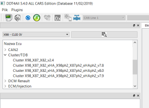

mateo666 Opublikowano 12 Października 2025 Udostępnij Opublikowano 12 Października 2025 Pytanie nowicjusza, clio iv który cluster należy wybrać? Przeszukałem internet i nie znalazłem odpowiedzi a nie chciałbym niczego zepsuć. @aniewa Z góry dziękuję Cytuj Odnośnik do komentarza Udostępnij na innych stronach Więcej opcji udostępniania...
aniewa Opublikowano 12 Października 2025 Autor Udostępnij Opublikowano 12 Października 2025 @mateo666 wybierz ten cluster który masz w swoim pojeździe. W programie jest taki przycisk "lupa" który wykrywa zainstalowane moduły ecu. 1 Cytuj Odnośnik do komentarza Udostępnij na innych stronach Więcej opcji udostępniania...
