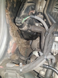

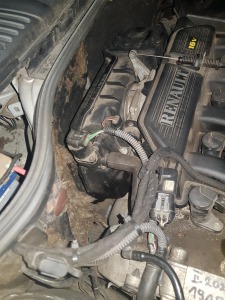

Witam. Dziś usłyszałem w kabinie jak od strony pasażera przy dodawaniu gazu coś klekocze, tyrkocze gdzieś od strony silnika więc otworzyłem maskę, ciągnę za gaz i cisza, mówię przeszło ale wszedłem do kabiny daje gazu i klekocze dalej czyli najbardziej to słychać w kabinie. Mam wrażenie że to gdzieś w miejscu gdzie znajduje się filtr i ma jakiś to związek z zaciąganiem powietrza. Wyciągnąłem filtr i czysty, w środku czysto. Ale zauważyłem że obudowa plastikowa błyszczy się więc to pewnie olej?? i pewnie ma to związek z tym. Z silnika olej nie ubywa, z chłodnicy płyn również.
Wykraplają się opary oleju z odmy. W tej obudowie powietrza mieści się około 2 l oleju. Warto to sprawdzić.
Ja to ruszysz to do wymiany oringi na przepustnicy. Warto przeczyścić krokowca.
