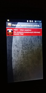

Wlaczył się check engine i po sprawdzeniu go poprzez moduł Bluetooth, ktory sie podpina pod komputer wykazał błąd P0651 - układ napędowy.
Jeśli chodzi o objawy to obroty podczas jazdy dochodzą do 3tys i wiecej nie pojdzie na każdym biegu, nawet kiedy pedał gazu jest wciśniety na maksa. Rozpedza sie bez problemu i slychac turbine ze jest moc, od 2500 słabnie do 3 i wiecej nie idzie.
Usuwając błąd wraca na drugi dzień.

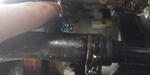

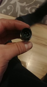

Problem to wtyczka od czujnika ciśnienia klimatyzacji (faktycznie klimatyzacja nie zawsze się załączała). Wtyczka była w środku brudna i zaśnieżała, wyczyściłem ją igłą i kontaktem do tego wymieniłem czujnik klimatyzacji. Moc samochodu wróciła do normy i nie wywala już check engine.
Czujnik znajduje się na rurce klimatyzacji na dole z prawej strony samochodu. Zdejmowany był zderzak dla łatwości odkręcenia czujnika. Można się dostać też od dołu demontując tylko przednią osłonę dolną - dostęp trudniejszy.
Odkręcając czujnik jest w środku zaworek, który trzyma czynnik w środku, więc wymiana bezproblemowa.
