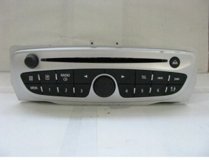

Przeszukałem forum, ale nie widzę odpowiedzi na mój problem.
Kupiłem Megane III radio działało, zawiozłem auto do prania, klimatyzacja itd.
Po odbiorze auta, radio przestało działać, nie chce się w ogóle włączyć.
Sprawdziłem bezpieczniki i są w w porządku, radio zostało wyciągnięte, odłączona  kostka,
Akumulator także odłączony.
Nic to nie dało radio dalej nie reaguje, na małym wyświetlaczu nie pokazuje żadnych informacji,
tylko temperaturę i godzinę( załączam zdjęcie radia)
Prośba o pomoc, już skończyły mi się pomysły?
Myślałem, że kliknąłem obserwowanie tematu...
W moim przypadku był to maj/czerwiec (więc temperatury inne) i po prostu porozkręcałem plastiki pod nawiewami. Było widać ślady cieczy na tych plastikach. Po odparowaniu zaczęło normalnie funkcjonować.
