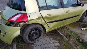

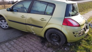

Witam.
Miałem kolizję spowodowaną niestety z mojej winy, i wystrzeliły mi kurtyny boczne oraz poduszki w fotelach.
Wymieniłem już te elementy, dodatkowo też wymieniłem czujniki zderzeniowe w słupkach.
Lecz airbag jak świecił tak świeci nadal. W jaki sposób wymazać błąd ? Czy pozostał w pamięci ? Czytałem na forum że jeśli nie wystrzelą przednie poduszki to sensor jest dobry, że tylko czujniki zderzeniowe na słupkach odpowiadają za uruchomienie zapaliników ? Ale błąd się nie skasował automatycznie, mam też interfejs na bluetooth ale nim nic nie dam rady zdziałać, myślę nad zakupem takiego kabelka za 100 zł z programem DDT2000 ale czy nim skasuję ten błąd poduszek ? Czy zapomniałem coś jeszcze wymienić ?
Pozdrawiam
Z góry dziękuję za pomoc.
