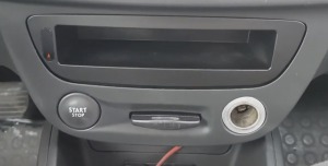

Też o tym myślałem, jednak boje się jakości tego plastiku całej konsoli środkowej. A że mam hands free to plastik nie jest porysowany. Dodatkowo wykonując to sam można byłoby się pokusić o przeniesienie kontrolek pasów i poduszki z wyświetlacza tak jak na zdjęciu powyżej.

Moje z kolei jest trochę powycierane wokół przycisku start/stop.

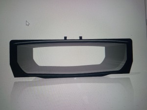

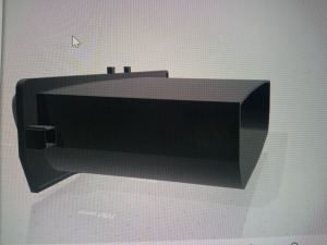

Ostatecznie zostawiam plastik i zaprojektowałem półkę pod wymiar, trochę płytsza niż normalne bo duża wtyczka i oryginalny ekran jest włożony w konsole za półką. Kontrolek nie chciało mi się przenosić bo sporo z tym zachodu, a funkcjonalność niepotrzebna. Na święta kolega ma mi wydrukować ją z ABS u, pewnie zaszpachluje i pomaluje, żeby nie było warstw widac. Model podzielony na kieszeń bez "pleckow" i plecki które wkleje. Druk szybszy i kolega pierwszy raz będzie robil z ABS u, podobno trudniejszy materiał do druku. Dodam plik w stl tej kieszeni jak już dopasuje i będzie dobra wymiarami, miałem tylko suwmiarkę do pomiarów i boję się o te krzywe zrobione splinem na podstawie kilku punktów.

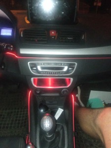

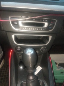

Po przebojach z kolega, wiadomo jak to jest, pożyczyłem drukarkę i wydrukowałem model. Trochę wypada poprawić dolne krawędzie, ale ogólnie jestem zadowolony z efektów. Front pomalowałem żeby bardziej pasowało. Wieczorem wrzucę stl.. dodałem też podświetlenie, bo został mi jeden "projektor" z dołożonego oświetlenia ambiente. Chociaż je jeszcze obrócę żeby było bardziej przytłumione.

Z tego co pamiętam z innych wątków i tego co sam mam to oryginalny ekran musi zostać. Ja mam go schowanego w deskę rozdzielcza. Przez to kieszeń jest płytsza bo ekran za nią jest.

Dodałem plik stl, jednak nie poprawiałem dolnej krawędzi. Pierwsza wersja stała się ostateczną. Wystarczająco dobrze to wygląda.
wieczko.stl Kieszen.stl
