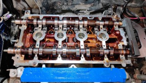

Tak to wyglądało przed założeniem pokrywy:

Tydzień temu otworzyłem to ponownie i przyglądałem się, czy widać jakieś ślady zużycia, lub dowody na to, co to może być. Moim amatorskim okiem nie dopatrzyłem się niczego ewidentnego. Wymieniłem z powrotem dźwigienki wydechowe (w nadziei, że może jakaś drobna różnica niewidoczna gołym okiem powodowałaby terkotanie). Po złożeniu jest to samo.
Sprawdziłem wszystkie wsporniki hydrauliczne i nie uginają się pod wpływem siły mięśni, więc rozumiem, że są dobre. Zmierzyłem także ich wysokości i różnice między najwyższym a najniższym (pomiędzy wszystkimi starymi jak i nowymi) są na poziomie ~0,5mm.
Zmierzyłem też jak bardzo wystają z głowicy i nie ma istotnych różnic pomiędzy poszczególnymi "popychaczami".
Pokrywę dokręcałem zgodnie z instrukcją, najpierw mniejszym momentem wg określonej kolejności dla pewności 2 razy. Później docelowym momentem 3 razy (wg kolejności). Zastanawiam się, czy może pokrywa nie jest za luźno dokręcona, może wtedy wałek lekko "skacze"? Jako uszczelniacz użyłem Dirko, bardzo cienką warstwę.
Konstrukcja, gdzie pokrywa zaworów jednocześnie trzyma wałki to strasznie upierdliwe rozwiązanie, nie ma możliwości zbadania luzów, trudno jest to dalej diagnozować. Wydaje mi się, że nie jest to kwestia samych popychaczy. Po pierwszym odpaleniu było słychać przez kilka sekund innego rodzaju terkotanie, które zanikło (domyślam się, że to mogło być jeszcze nienapompowane popychacze).

Jak myślałem o tym, to WYDAJE mi się, że problem polega na tym, że pokrywa zaworów nie dociska dostatecznie mocno wałków rozrządu (pokrywa ma jakby panewki, które bezpośredni trzymają wałki o góry) i jest tam jakiś drobny luz - wałki o panewki stukają (?). Wymieniałem (2 razy) "silikon" pod pokrywą zaworu (nie ma uszczelki, tylko "silikon") i może dałem za dużo. Oryginalnie było niesamowicie cienko nasmarowane, ja nakładałem paluszkiem, w "Sam naprawiam..." pisali o rozprowadzeniu specjalnym wałkiem, więc może przez to warstwa nie jest dostatecznie cienka.
