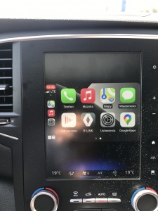

1. Czy po podłączeniu telefonu i włączeniu AppleCarPlay obraz jest zawsze taki mały? (zdjęcie nr 1)

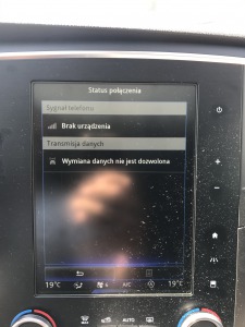

2. Czy jest opcja aby wskazówki z nawigacji z AppleCarPlay pojawiały się na ekranie głównym? (zdjęcie nr 2)

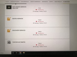

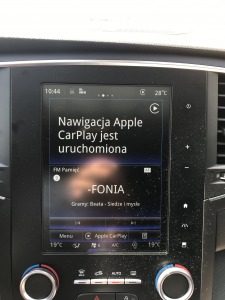

3. Czy jest sens, jakie są benefity i w ogóle jak to zrobić aby aktywować dostęp do internetu oraz resztę usług? W MyRenault mogę wykupić tylko TomTom Traffic. Co z dostępem do R-Link store? (zdjęcia 3 oraz 4)
Rozumiem, że mając dostęp do internetu z poziomu R-Link mogę aktualizować oprogramowanie, mam informację o ruchu na trasie ... coś jeszcze?

1. W tej wersji softu tak. Sam korzystam z AA i w nowszej wersji ekran jest większy. W Apple car Play chyba też musi być wyższa wersja softu. Pewnie masz wersję 3.3?
2. W przypadku AA pojawiają się na głównym ekranie monity jak masz jechać że strzałkami. Jak widać w Apple to nie działa.
3. W tym przypadku kupujesz usługi multimedialne z HD trafic. Ja to kupuje, mi to się świetnie sprawdza. Doskonale pokazuje korki czy zdarzenia na drodze. Chociaż niektórzy wolą darmowe mapy Googla.
Na żadną aktualizacje softu nie masz co liczyć. Generalnie jak auto wyjeżdżało z salonu taki soft zostaje. Były drobne aktualizacje ale to było kilka lat temu. Teraz jest nowy soft i o rlinku już raczej zapomnieli.
Za to możesz kupić aplikacje i ja dwie lubię. To jest pogoda i stacje paliw gdzie pokazuje Ci ceny paliw z ostatnich dni na stacjach w pobliżu

2. Ok, wszystko jasne dzięki.
3. Chyba tak zrobię. A co z pozostałymi usługami?

A powiedz mi ... co jeszcze ze zdjęciem nr 3? Komunikat, że wymiana danych nie jest możliwa? Jak odblokować dostęp do R-Link store z poziomu samochodu?

1. Chodzi o wersje oprogramowania RLink. Masz to w ustawieniach systemu w samochodzie. Wersje są od 2.2 do 9.0
od 3.3 obsługują AA i ACP. W wyższych wersjach 7/8 Rlink są większe ekrany AA i być może ACP.
3. Pozostałe usługi? One wszystkie są w tym pakiecie HD trafic. Tam nic nie ma. Masz sklep z 10 aplikacjami i informacje o ruchu drogowym, to wszystko.

3. Czyli wykupuje HD traffic i ciesze się dostępem do R-Link store oraz połączeniem z internetem? Po wykupieniu usługi muszę zaktualizować R-Link przez ToolBox?
1. Może być wersja 8. Trudno powiedzieć.
Może ACP nie występuje w większym ekranie.
2. Nie musisz aktualizować. Cieszyć się? No trudno powiedzieć. Połączenie z netem daje Ci info o korkach i właściwie tyle. Plus jak kupisz apke to możesz sobie sprawdzić pogode. Kompletnie zmarnowany potencjał.
Wspominałeś, że fajnie to działa :) więc wykupie sobie na próbę. Zobaczę co z tego wyjdzie.
