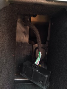

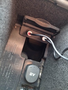

Mam nawigację Carminat DVD i radio Cabasse Tronic z 2008r, poprzedni właściciel coś wymodził i założył w podłokietniku oryginalny C-Box z gniazdami RCA o numerze 280230001R
Wkurzało mnie jednak to, że strasznie mizernie to gra, o 90% ciszej niż płyta/radio i praktycznie jest bezużyteczne... jak ostatnio też testowałem to przy wpinaniu jacka w telefon działy się dziwne rzeczy np. zamki w aucie się zamykały i włączały awaryjne, więc coś jest chyba sknocone z kablami...

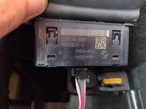

Wyjąłem to z podłokietnika i zdziwiłem się, że wtyczka idąca do tego czegoś jest całkowicie zapełniona kablami, chyba z 8 albo coś w tym stylu w różnych kolorach. Przeglądając na necie wszędzie na zdjęciach jest chyba max 4 kable.. podejrzewam że coś jest tutaj mocno skopane i dlatego mi to tak kiepsko działa. Wrzucam zdjęcia jak to wygląda.
Teraz moje pytanie, czy ktoś byłby na tyle miły by objaśnić jak powinno to być prawidłowo podłączone do radia? Nie znalazłem niestety nigdzie na necie żadnego schematu (może słabo szukałem), nie mam też teraz jak rozebrać schowka żeby się dostać do radia i sprawdzić dlatego chciałbym wiedzieć na przód jak to powinno być wpięte jak będę mieć taką możliwość.
Pamiętam jak wyjmowałem schowek, i wydaje mi się że do radia to już nie idzie w ładnej fabrycznej wiązce tylko jakiejś lepiance z izolacyjnej..

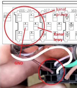

Jeszcze mam pytanko, wiesz może czym jest pin oznaczony jako TB37 idący do pinu nr. 5 w złączu 166-JA?
Znalazłem na necie rozpiskę pinów do podpięcia zwykłego aux do 166-JA i wygląda to tak:
Bez czegokolwiek w miejscu piątego pinu, oznaczonego tutaj właśnie jako TB37

Czyli jeśli obecnie jest to podłączone jakimś prostym kabelkiem bez żadnego ekranowania to lepiej tam po prostu nic nie wpinać? Czy brak ekranu może być powodem że tak strasznie cicho to gra?

No i załatwione - AUX już gra normalnie (choć i tak trochę ciszej niż płyta) i odbiornik Baseus ładnie transmituje dźwięk.
Ale będę musiał wrócić do tematu i wymienić całkiem okablowanie...bo to co tam zastałem to tragedia:
Kable zaczynają się oryginalną wiązką, 3 kabelki przechodzą w jakieś grubsze a finalnie przy amplitunerze dochodzą jeszcze całkowicie inne, cieńsze kable...
Generalnie wszystko było źle, jedynie masa była na swoim miejscu. Lewy kanał był wpięty do prawego a prawy kanał był w ogóle wpięty do właśnie wspomnianego piątego pinu TB37..
Planuję do tego wrócić i wymienić całość na jednolity kabel, pozostaje jedynie moje poprzednie pytanie czy podłączenie tego ekranu (pin TB37) jest ważne? Bo chcę to zrobić dobrze, ale jak szukam to ciężko znaleźć taki przewód AUX z kostką ISO żeby miał ekranowanie..
Chyba że kupić jakikolwiek kabel 3 żyłowy ekranowany i zarobić samemu piny mini iso? Jest sens się tak bawić czy ten ekran nic nie da? :D
